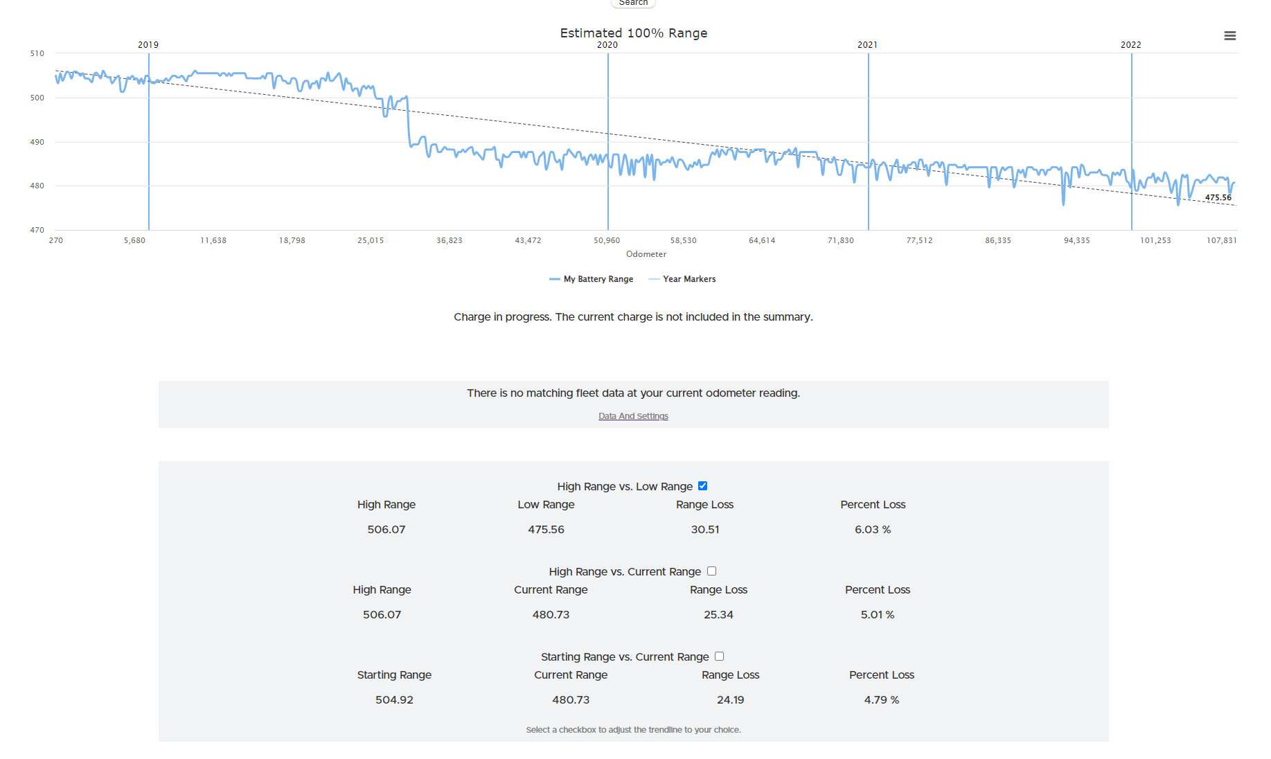

Bifogar en graf över min bils "batterihälsa" enligt TeslaFi. Men det kanske är missvisande? Har jag egentligen mycket högre degradering?

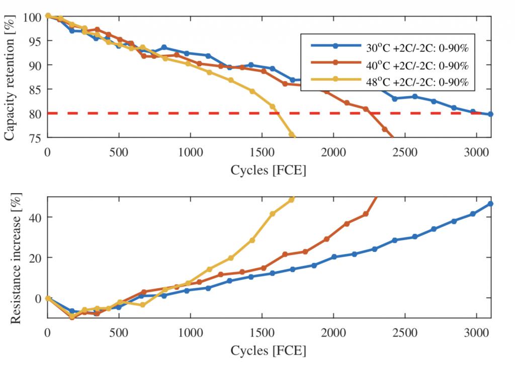

Temperaturen x SOC x tid är de faktorer som driver calendar aging.
Klockan kan vi inte stoppa men SOC går påverka för de flesta.
Temperaturen kan vi inte alltid påverka lika mycket och ibland inte alls.
Jag hade min bil i garaget många varma dagar förra sommaren, när den inte stod där stod den under carporten.
Under semesteresan gick det ofta inte påverka temperaturen men då stod bilen oftast med låg SOC.
Teslafi får SOC (i hela procent) och bilens aktuella range skickat OTA och räknar ut bikens teoretiska range genom att dividera rangen med SOC. Teslafis degradering/battery report bygger alltså på bilens BMS uppfattning om batterikapaciteten. Den är inte alltid samma sak som sann batterikapacitet.
Man får räkna med att en dischargetest inte ger exakt samma batterikapacitet som teslafi pekar på.
Jag har normalt fortfarande full range på min skärm och teslafi varierar mellan 500-507km( full range är 507km). Teslafis värde blir väldigt hoppigt då den försöker räkna ut max range med ett avrundat värde på SOC. Hur som helst är jag övertygad om att min BMS överskattar batterikapaciteten pga mitt laddschema.
Har tvingat fram ett lägre värde på BMS (79-79.5kWh) genom att köra ned bilen till -2% och låta den vila där, och ha 100% SOC i nära anslutning tidsmässigt.
Min BMS / range visar normalt på noll degradering men sanningen torde ligga på runt 3% degradering, som BMS visar om man gör en ”omvänd” kalibrering för att få ett så korrekt BMS-värde som möjligt.
BMS är nog oftast ganska rätt ute, då bör en korrekt mätning för ett ”degraderingscerifikat” stämma rätt bra.
[Edit]För att vara tydlig, du har troligen ungefär den degraderingen som det verkar mht bilens range och teslafi, det eftersom bilen oftast har bra koll på batteriet.

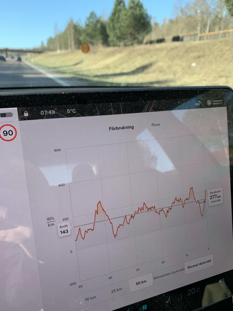

Min bil fortsätter att få mer kapacitet. Nu i kväll hade jag 357 km räckvidd och 169 Wh/km i förbrukning vid 81 %. Det motsvarar 74,5 kWh. I somras låg det på 72 kWh, men sedan har det gradvis blivit bättre och bättre. Vet inte om det beror på bättre kalibrerad BMS eller om det beror på nya versioner av bilens programvara.
Inlägg: 6028
Re: Batteridegradering modellår 2019/2020

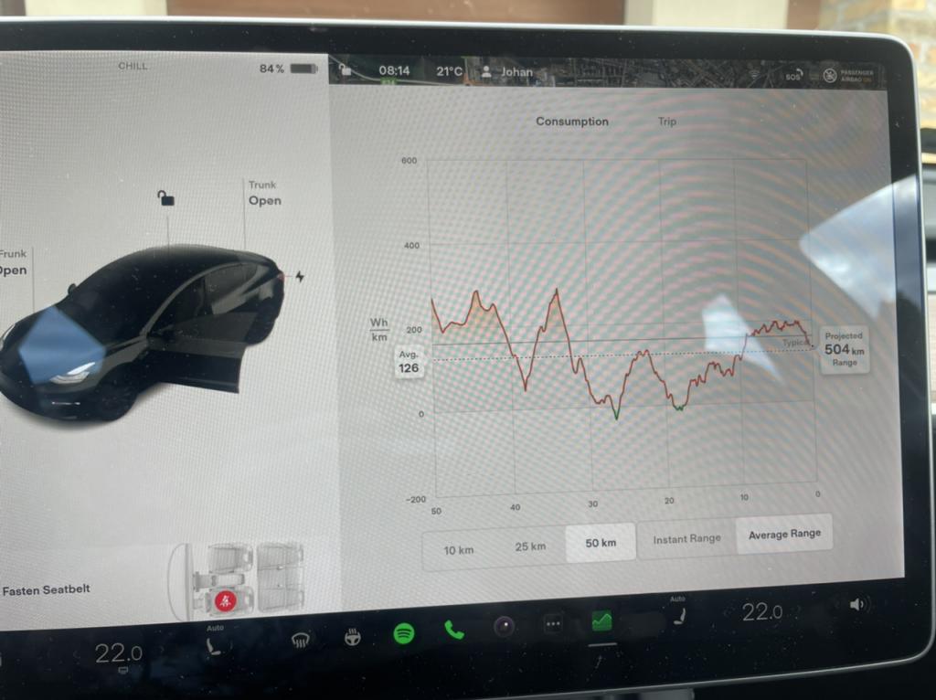

Det verkar som att flera M3P ’21 med 82kWh-batteriet har klättrat lite på sistone.
Isf, troligen pga uppdaterad programvara som troligen är bättre på bedöma batterikapaciteten.
