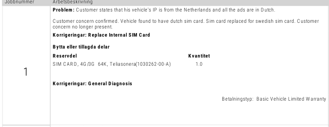

Det fel som drabbar MY 2022 är något annat än de som tidigare drabbat MY och vissa M3. Enligt SC finns ännu ingen lösning. Om någon fått felet fixat på en 2022 vill jag gärna veta det så att jag kan jaga på SC.Curik skrev:Min kollega fick det gjort remote. Jag fick köra upp bilen till Stockholm. Lite oklart om det i slutändan var samma fel, men det blev löst iaf.R2_m3 skrev:Antar de kan göra det remote eller måste det komma en Mobile Service på besök ?kenjon skrev:De fixade min när jag klagade.TeslaKotte skrev:Har försökt mig på detta utan återkoppling från Tesla.Jjonas skrev:Lägg ett serviceärende så fixar Tesla lokaliseringen åt dig.

I vårt fall var det en 2020 Model S och en 2020 Model 3. Symptomen var samma.mikebike skrev:Det fel som drabbar MY 2022 är något annat än de som tidigare drabbat MY och vissa M3. Enligt SC finns ännu ingen lösning. Om någon fått felet fixat på en 2022 vill jag gärna veta det så att jag kan jaga på SC.Curik skrev:Min kollega fick det gjort remote. Jag fick köra upp bilen till Stockholm. Lite oklart om det i slutändan var samma fel, men det blev löst iaf.
Vad menar SC att lösningen är då? Att vänta "på en uppdatering"? Det brukar dom nämligen köra med (exempelvis när min Sentry slutade att fungera) när dom inte vet hur dom ska lösa något mjukvarurelaterat.
Men vad vet jag. Såhär såg arbetsbeskrivningen ut när det begav sig:
