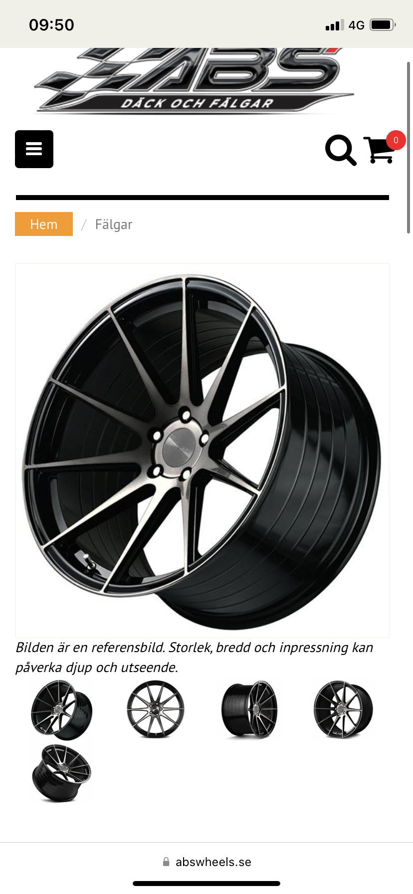

Har köpt dessa till min svarta MYP :)
21 tum? Vad gick kalaset på med gummit? ;-)
