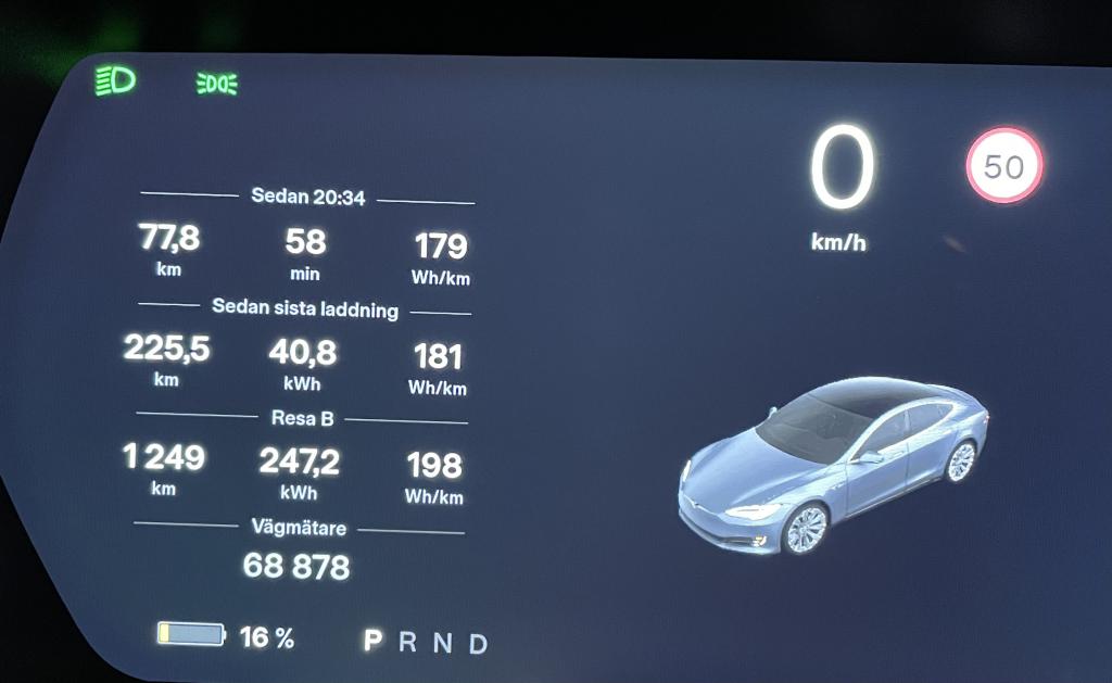

Har en MS-19 75D och under senaste resan förbrukade jag (enligt trippelmätaren) 41kw på 225km och batteriet tömdes från 81 till 16% dvs 65%. För beräkna vad ett fulladdat batteri innehåller tar jag 41/0,65=63kwh, dvs att batteriet har åldrats och tappat 15% från från 74kwh (läste i gammal tråd att 75D har 74+4kwh).
Men under natten laddade jag från 16 till 84% vilket enligt bilen var 48kwh. Samma beräkning som ovan ger då 48/0,68=71kwh vilket känns mer korrekt i form av degradering på 4% på 3år och 7000mil.
Min slutsats är att trippelmätarens energiförsörjning under färd endast visar framdrivningens förbrukning och inte övrig förbrukning (värme, musik, fönsterhissar m.m)
Är det någon på detta forum med liknande erfarenhet och anser ni att min slutsats är korrekt?

Nja, värme och annat under färd inkluderas i förbrukningen, i alla fall på den M3 jag har. Däremot vet jag inte hur förbrukning på grund av t ex värmning medan bilen står parkerad hanteras. Den tror jag inte inkluderas.

Den visar all förbrukning som sker när bilen är i läge D, R eller N.
Förbrukning i läge P, t.ex. uppladdning av 12V-batteriet, klimatanläggning m.m. räknas inte med i resan. Men läste du av 81% och sedan körde utan att stanna och parkera, och läste av 16% när du kom fram, då blir det rätt.
