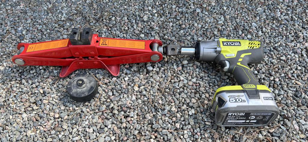

Saxdomkraft med påsvetsad bult med sexkantskalle, hockeypuck från Biltema med påskruvad liten grej som jag hade liggande. Med mutterdragaren lyfter man bilen på < 10 sek.

Flott!RickS skrev:Saxdomkraft med påsvetsad bult med sexkantskalle, hockeypuck från Biltema med påskruvad liten grej som jag hade liggande. Med mutterdragaren lyfter man bilen på < 10 sek.

Själv hade jag velat hitta en hydralisk "flaska/bottle jack?" /domkraft och inte en stor garagedomkraft av utrymmesskäl Som täcker mellan 13 till 26cm. (med Teslapuckarna inräknade.) men inte hittat någon. Tips?

Att köpa en domkraft som bara klarar 500 kg känns dumt. Sen är det ju en fråga om hur mycket man vill anstränga sig när man lyfter. En liten domkraft med 50 cm handtag eller en stor med 1 meter.
Sen är det väl inte jätte viktigt att det helt exakt när det gäller hjulbyten jämfört med annat, men det ger ju en riktlinje var man bör ligga.
Kom ihåg att även dra tillbaka fjädern på momentnyckeln när du inte använder den!
