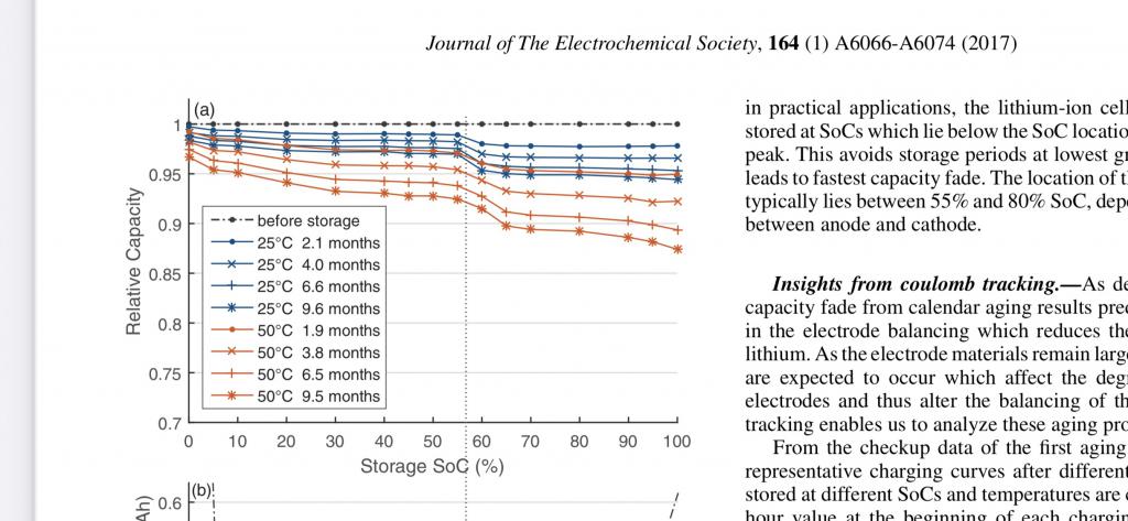

Ut en forskningsrapport:
Ett lithiumbatteri som cyklas en liten 10%- cykel runt 70% SOC, tappade 10% kapacitet efter 6000 såna cykler.
Ett likadant batteri som också cyklades 6000 10% cykler men runt 30% SOC tappade bara 2%.
Degraderingen var alltså bara 1/5 trots att det hade gått att köra lika långt varje dag/cykel.
Slutsats: ladda ofta, och ha så låg SOC det går ha mht längden på resorna.
Det som tär mest på batteriet är dock inte cyklerna, även om nästan alla pratar om degradering kopplat till miltal.
Calendar aging, är det som händer pga tidens tand och den tar i storleksordningen 5-10 ggr mer än cyklerna för de flesta.
Calendar aging påverkas av
[SOC x Temperatur x Tid]
Ju lägre SOC, desto mindre calendar aging
Ju lägre Temp, desto mindre calendar aging
Och kombinationen, ju kortare tid med hög SOC och/eller hög temp desto mindre calendar aging.
Slutsats: Håll låg, speciellt när det är varmt. Ladda precis innan avfärd.
Ladda inte till högre nivå än du behöver.
Så här ser det ut när man forskar med motsvarande Teslas long range-batterier(Panasonic NCA):

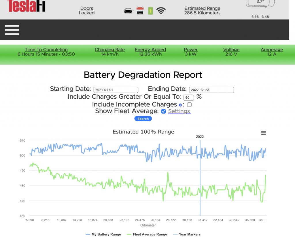

Såhär ser min degradering ut just nu.
Snart 3900 mil (1 år och 3 mån efter lev.)
Min bil står ofta med låg SOC, inatt sov den till 04:00 med 13% innan laddning.
Om låg SOC inte var bra skulle nog inte min bil ha minst degradering av de andra som kör teslafi med samma typ.

Men det ökar också något cycle aging eftersom laddcyklerna blir lite större. Om jag fattat det rätt tappar man viss energi som värme till batteriet vid varje laddtillfälle.
Precis, cyclic aging är väldigt liten speciellt
med mindre cykler.
Laddningen är rätt effektiv om man ”gör rätt”. Ser ut att vara runt 5-7% förluster i garage om batteriet inte är så kallt att det måste värmas. Med hemmaladdning är 11kW mest effektivt. Bland annat för att bilen är vaken kortare tid.
Jag laddar sent på natten( morgonen) vilket gör att Batteriet är varmt, runt kanske 20C istället för 8-10C i garaget vintertid.
Det innebär att bilen kan ta överskottsenergin i Batteriet för att värma kupen istället för att dra batteriström.
Laddar man ute i kyla blir effektiviteten dålig speciellt om man laddar med låg strömstyrka. Hade 37% effektivitet i -20 hos svärmor med 13A laddning. Av 3kW matning laddade det med 1kW, resten gick åt för att hålla batteriet varmt.

För batteriets skull kan man säga att allt under 0.2-0.25C är att räkna som långsam
laddning, så skillnaden mellan tex 11kW och alla lägre laddatrömmar är nog försumbara. Det kommer sannolikt knte märkas/gå att mäta.
Kallt batteri ska värmas först, det gör Tesla per automatik.
Laddhastigheten hemma är mest en fråga om huvudsäkringar etc, men ju högre fart
på hemmaladdningen desto mindre förluster. Alldeles speciellt ute om det är minusgrader.
