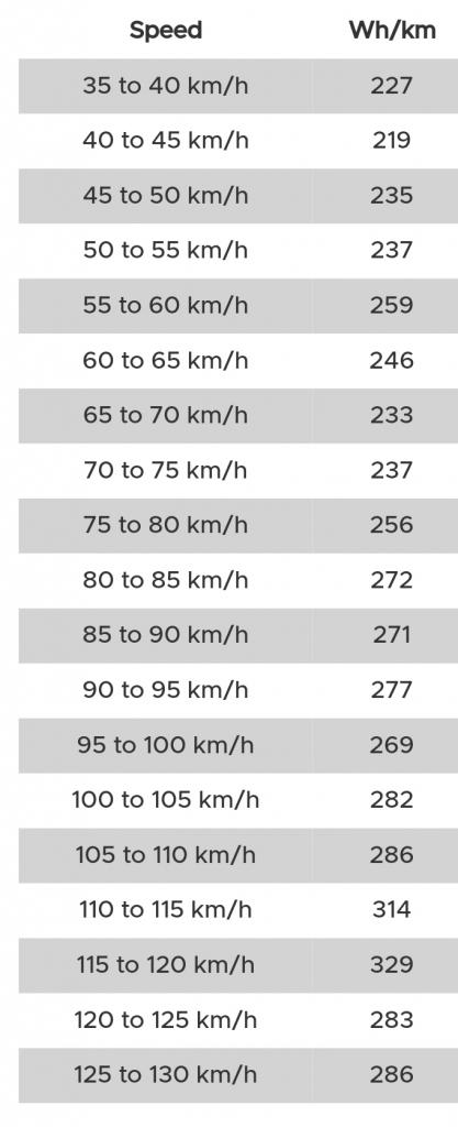

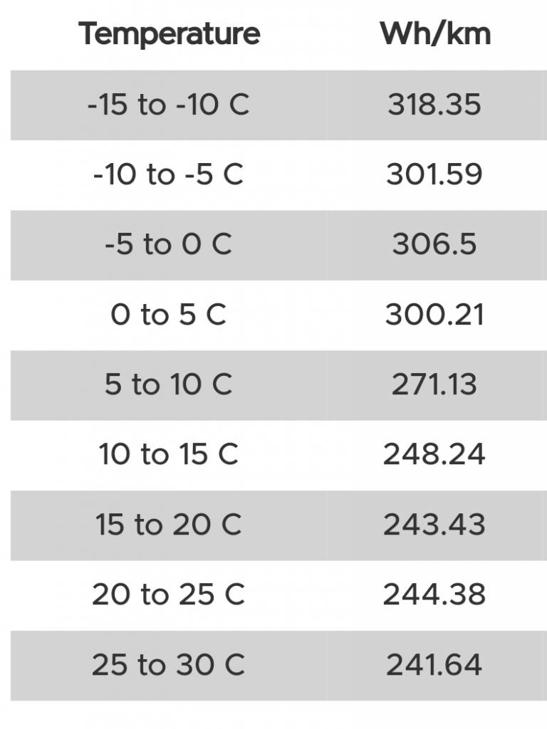

[JM]
Inlägg: 1805
Re: Räckvidd model X
Inlägg av [JM] »
Vår 100D som snart är 3år har enl Teslafi 425km räckvidd.
Förbrukning vs temperatur:
Förbrukning vs hastighet:
Eftersom vi bara kör över 120km/h på sommaren och vinterfälgarna är 21" vs sommarfäljarna som är 20" så ser förbrukningen över 120km/h lägre ut än 115 till 120.
Data över 120 är alltså bara sommardäck.
Upp till 120 är en blandning.
