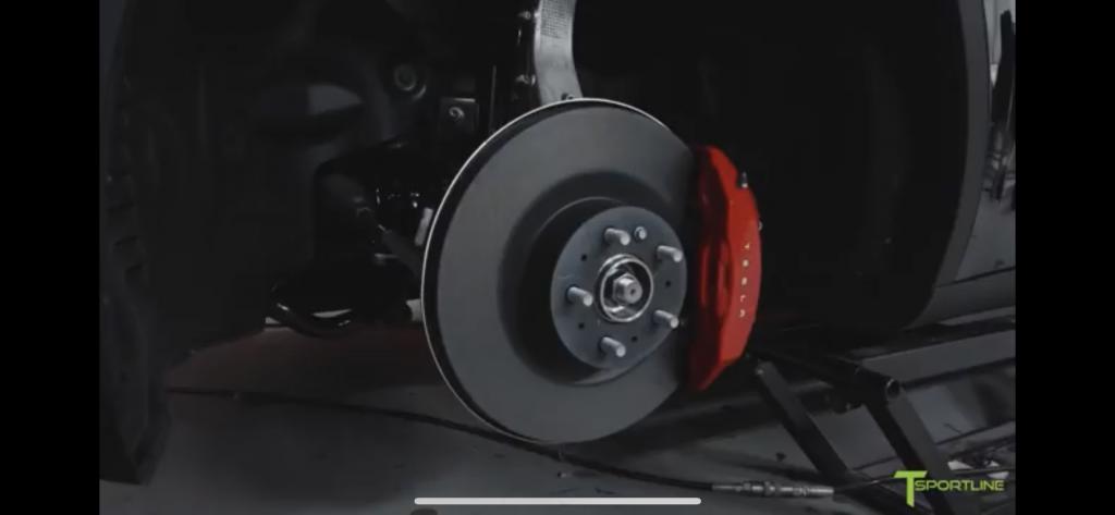

Innan någon köper 18” till sin MYP så kan det vara läge och kolla så de passar.
Det är tydligen större bromsskivor på MYP jämfört med M3P.
