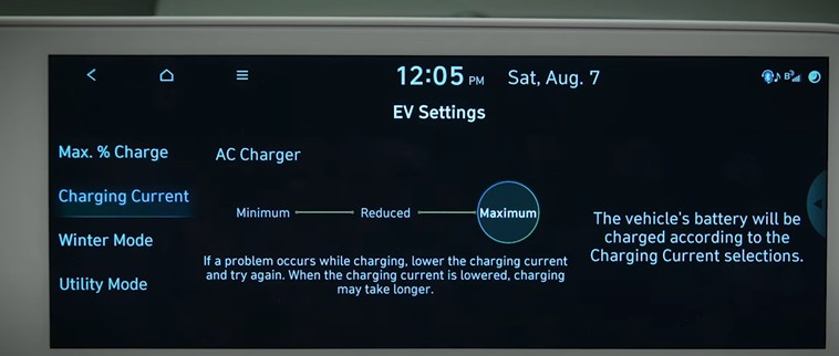

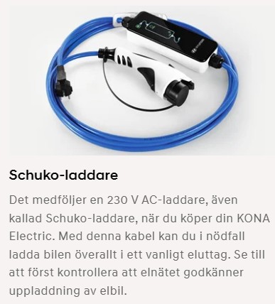

Skickar inte Hyundai med en schukoladdare längre? Förr fick man med en sån här som går ställa ned till 8Ah - går välja mellan 8Ah - 10Ah - 12Ah beroende på hur hårt man vill belasta uttaget.
Köper du en annan schuckoladdare (220volt stickpropp) så finns möjligheten att ställa ned amperestyrkan i bilen, där står det dock bara min -reducerad - max så vad det blir i verkligheten ser du först i huvudinstrumentet när du börjat ladda.
Detta alternativ är säkrare då bilen aldrig går över inställt värde, om 220v laddaren rycks ut eller det blir ett kort strömavbrott kan den hoppa upp till max Ah på inställningen när strömmen kommer tillbaks.

Schukoladdare ställbar ner till 6A följer med Ioniq 5.

Jaha, ja men då är det lugnt för tillfället, tack! Kan titta på andra kablar senare då när jag blivit lite mera varm i kläderna och/eller mina behov förändras.

Strömstyrkan i Ioniq5 går som redan beskrivet att ställa in i tre steg. Och som jag förstår det så motsvarar stegen 50% - 75% - 100%. Det duger.
