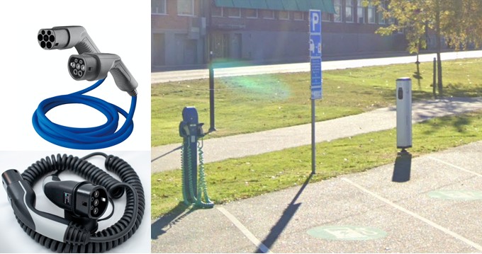

Du kommer även ha nytta av din medföljande typ-2 kabel om du laddar i så kallade semisnabbladdare 11kW/22kW som går hitta i parkeringshus och på parkeringsplatser, oftast kräver de egen kabel även om det finns med fast som exemplet till vänster på bilden.

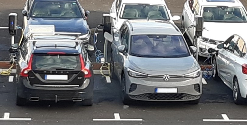

Själv laddar jag gratis på jobbet och med laddluckan bak blir det till att backa in mot laddaren och för att slippa springa runt till skuffen för att hämta/lämna och veva ihop den långa medföljande sladden jämt köpte jag även en kort spiralkabel som får plats i en korg på golvet i baksätet på samma sida - bara att rycka ur kabeln ur laddaren och hiva in den!

Ja det var det jag tänkte att den medföljande kabeln skulle användas för. Har kollat in de beklämmande få laddpunkterna i min hemkommun och alla jag sett är sladdlösa och jag får stå för sladd själv.
Det där med extra spiralsladd känns som överkurs än så länge. Såg framför mig hur du gjorde pitstop, hivar in sladden och drar iväg fort som f-n. Vet inte varför men det såg roligt ut i huvudet.
Tack dock för att du brekräftade skaer jag funderat på

Har länge studerat kollegornas lortiga o blöta sladdnystan och deras eviga väntande på långsamt öppnande elbakluckor - så jag hade en plan klar när jag anslöt(!) mig till elbilsskaran!
