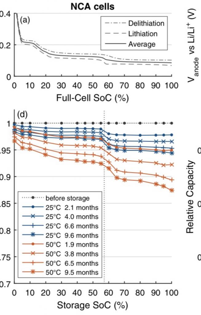

Batterier åldras av två olika mekanismer: Degradering pga cykler(cyclic aging) och degradering pga tidens tand(calendar aging).
För de allra flesta så är det calendar aging som äter upp den största delen av batteriets kapacitet.
Calendar aging degraderar i storleksordningen 5% det första året, medan cyclic aging kanske tar 1%* eller mindre.
Ett Panasonic NCA typ Long Range-batterierna håller 500-1000 cykler med en degradering på 20% om man kör fulla 100-0% cyckler.
Om vi räknar på 500 cykler blir det cirka 500x350km = 17500mil, och med normalbilistens körsträcka tar det 10-15 år att köra det.
Tar det 10 år blir det cirka 2% per år för cyclic aging. I realiteten är det nog ingen som enbart kör 100-0% cykler.
Ett NCA-batteri som används med 10% cykler runt 30% SOC, dvs 35-25% cykler tappar runt 2% på 600 fulla ekvivalenta cykler(dvs 6000st 10% cykler). Det innebär ca 2% degradering för >20.000 mil, eller ca 0.1% per tusen mil.
Normalbilisten kanske nöter runt 1% per 1000 mil pga att de har sina cykler i ganska hög SOC.
Lithiumbatterier mår bäst av att hålla låg SOC. 0% är faktiskt bäst, så länge cellspänningen hålls inom godkända värden.
Lithiumbatterier mår bäst av att hålla låg temperatur när de inte används.
Lithiumbatterier mår bäst av små cykler.
Ladda ofta: Det gör cyklerna små.
Ladda inte mer än du behöver.
Ladda strax innan avfärd om du kan, det minskar calendar aging.

*Över 20% och under 80%* är en skröna/forumsanning. Det har inget med verklighetens degradering att göra.
Det finns väldigt många forumsanningar runt var “Tesla säger eller rekommenderar”, de flesta av dem är helt enkelt bara forumsanningar.
Största degraderingen när ett batteri inte används (calendar aging) är runt 80% SOC för Long-range-batterierna.
Det kommer fungera att hålla sig över 20% och under 80%, men det är inte där man har minst degradering.
Tesla säger att man inte bör ladda mer än till 90% för dagligt bruk men det beror på att man i princip dubblerar livslängden för cykler genom att inte ladda fullt, så det bör bara göras när man behöver räckvidden.
Vill man minimera degraderingen är låg SOC bäst. Batteriet slits minst med riktigt låg SOC. Dock är det kanske inte riktigt praktiskt att försöka hålla batteriet med väldigt låg SOC…lagom är bäst rent praktiskt.
Batteriet skadas inte av att inte ladda. Har man stängt av sentry mode så att bilen inte drar mycket ström kan man ha den ståendes länge utan fara, men helst då med inte alltför hög SOC. Ladda till 50-55% är nog den smidigaste lösningen, eftersom det inte går ställa in en lägre laddnivå än 50%.
