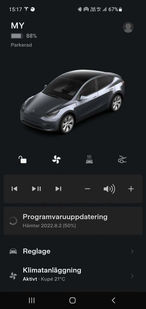

Fick info om 8.2 uppdateringen, kopplade upp på Wi-Fi hos mina föräldrar men signalen är inte alltid as het
Den kom typ halvvägs sen tappade den connection sen kopplade upp sig igen osv
Nu står den och snurrar i appen på hämtar 50% , men i bilen står det att den är uppdaterad
Hur vet jag om den e uppdaterad eller inte? Utgår ifrån att den inte är det för den står o snurrar i appen
Startat om med knapparna och pedalen för att se om den dyker upp igen i bilen men verkar inte så

Min har också fastnat, inget händer trots kopplat till wifi.
0 B/s
0 B/s

Jag har fått igenom uppdateringen och nu ska den laddas in i bildatorn i natt. Uppdateringen stoppade (som det verkade) två gånger under hämtningen - men fortsatte själv.

Alla uppdateringar stannar vid ca 50% och tar 10-60 min paus. Det är så det ska vara. Låt bilen vara och stressa inte fram uppdateringen.

Jag startade om skärmen och uppladdningen försvann från bilens skärm.EnTraktor skrev:Alla uppdateringar stannar vid ca 50% och tar 10-60 min paus. Det är så det ska vara. Låt bilen vara och stressa inte fram uppdateringen.
I appen står det fortfarande 50%

Min fastnade också på 50%. Startade om skärmen och nu säger bilen att jag ligger på senaste version men appen säger fortfarande hämtar på 50% .

Nu har det försvunnit från appen också.

Det gjorde det för mig också en stund. Men i mitt fall beror strulet nog på att jag har taskig wifi på uppfarten. Satte mig i bilen och gjorde internetdelning från mobilen, då laddade den ner resten och nu är den uppgraderad.mikebike skrev:Nu har det försvunnit från appen också.

Jag har inte försökt använda mitt hemma wifi, endast via telefonen. Men jag kanske inte var ute och körde tillräckligt länge?Soyakorv skrev:Det gjorde det för mig också en stund. Men i mitt fall beror strulet nog på att jag har taskig wifi på uppfarten. Satte mig i bilen och gjorde internetdelning från mobilen, då laddade den ner resten och nu är den uppgraderad.mikebike skrev:Nu har det försvunnit från appen också.

Det tog kanske 2-3 min från att den hade fastnat på 50% tills den laddat ner allt via telefonen istället. Men det känns som att det är lite lotteri då den stannar och startar ladda ner flera gånger under den tiden.mikebike skrev:Jag har inte försökt använda mitt hemma wifi, endast via telefonen. Men jag kanske inte var ute och körde tillräckligt länge?Soyakorv skrev:Det gjorde det för mig också en stund. Men i mitt fall beror strulet nog på att jag har taskig wifi på uppfarten. Satte mig i bilen och gjorde internetdelning från mobilen, då laddade den ner resten och nu är den uppgraderad.mikebike skrev:Nu har det försvunnit från appen också.
