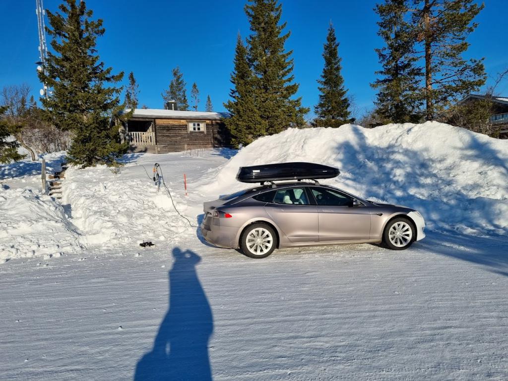

Kommer "snart" (troligtvis under året) installera laddbox i fjällstugan. Vill ha fast kabel på boxen. Dock kommer den behöva vara "lång" (Teslas långa är 7.5 meter, detta borde räcka)
(Box kommer troligen placeras ungefär där jag idag hängt upp UMC, eller kanske till vänster om trappan)
Vilka alternativ finns det som har fast lång kabel, förutom Teslas WC?
