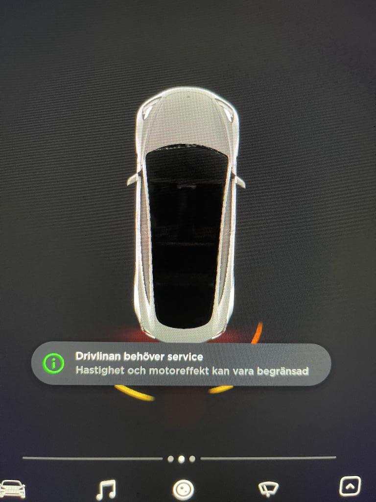

Jag har fått upp detta meddelande två gånger på en vecka och aldrig tidigare. Det har hänt så fort jag startat bilen båda gångerna och det försvinner inte vid reset. Första gången (tidigare i veckan) försvann det efter jag laddat bilen ett tag. Andra gången hände nyss…
Någon som har erfarenhet av detta? Bilen är en M3P -2021

Tror Kenjon här på forumet hade samma meddelande på sin M3P 2020
Tesla bytte en oljepump om jag minns rätt.

Jag hade ett liknande felmeddelande för 1,5 år sedan på Model 3. Var något fel på en kontakter på motorn. Du har bokat tid för service antar jag?

Yes. Service är bokat så vi får se vad dom kommer fram till. Meddelar i tråden när det är klart.

Dom bytte oljepumpen på min och allt blev bra…några månader. Nu strular skiten igen…

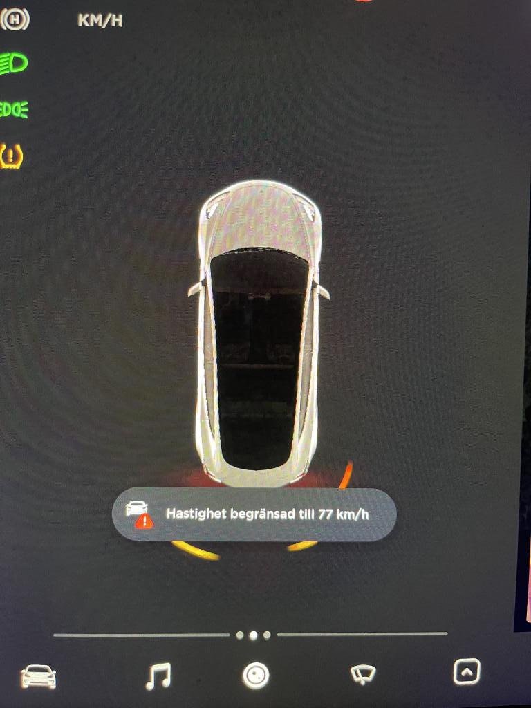

Plockar upp gammal tråd. Fått ”drivlinan behöver service” -meddelandet 4 gånger under december. Alltid dykt upp vid låg fart på olika parkeringar med en del snö på vid typ 0-10 minusgrader. Senast direkt efter snabbladdning. Meddelande kvar under hela färden, men försvinner till nästa körning. Har bokat service och fick tid i februari. Inte märkt att den begränsar effekt eller hastighet, men det är ju vinterväglag…
Antar att nått verkligen behöver service, men funderade på om det kan vara falskt fel pga av snömodden ställer till det för bilen sensorer på nått sätt.
Någon med erfarenhet av detta?

Fick också detta felmeddelande för ett tag sedan (M3 LR 2021), men då även med en hastighetsbegränsning på 110km/h. Efter att bilen fått vila några timmar försvann det, men återkom efter någon dag för att sedan försvinna igen på samma sätt. Bilen har stått på SC i ca 2v nu men de har inte börjat titta på den ännu så vet fortfarande inte vad som var fel.

Det var oljepumpen till bakre motorn som varnade, byttes på garantin och det gick snabbt när de väl fick tid att jobba på bilen.
