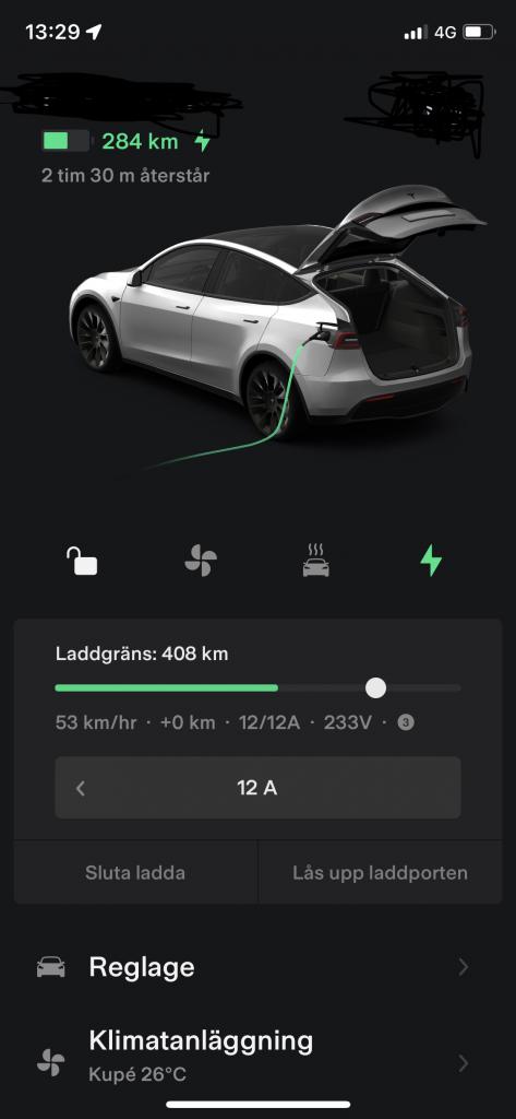

Jag väntar på min första elbil, Model Y Performance (MYP) kan jag förvänta mig 10mil per timme enligt tabellen ovan om jag laddar vid en 22kW-stolpe (min närmaste) eller kan jag förvänta mig hälften eftersom MYP bara har en 11kW ombordladdare?

5-6 mil per timme beroende på förbrukning. Den har 11kW ombordladdare.
Men ofta delar publika 11kW-uttag på kapaciteten så delar man blir det bara hälften.

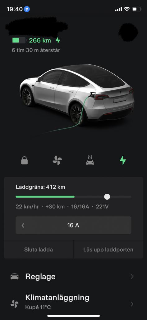

Har en Easee box installerad hemma på 3-fas. Hur snabb laddning får ni upp på er box? Tycker det går lite långsamt här hemma.
22km/h är väl ganska långsamt eller?

Vad jag kan se så laddar du bara med en fas. Så här ser det ut med vår. Notera den lilla trean
i en cirkel efter laddhastigheten.

Tack för svar. Något fel är det. Får inte upp den där trean någon gång. Har försökt ändra inställningar i Easee-appen till att endast använda 3-fas men det hjälper inte. Om det hade varit nått fel på bilen så borde man väl få nått varningsmeddelande?

Testa att ladda bilen på en publik trefasladdare med samma kabel för att bekräfta att bilen funkar som den ska?

Bra idé. Testade nu på en publik laddare och det verkar som att det fungera då. Måste vara nått fel på installationen då tänker jag

Bra. Då är kabeln och bilens laddare OK.
Felet ligger då i din installation av boxen. Kontakta din elektriker (hen borde mätt upp och checkat alla tre faser när hen installerade boxen, men kanske glömde det).

Ja jag vet inte vad han gjorde. Pratade med firman idag och de började prata om att det kan vara fel på laddboxen. Jag nämnde att elektrikern som var här kanske har kopplat fel eller liknande men det bedyrade han att det kunde vara så.
