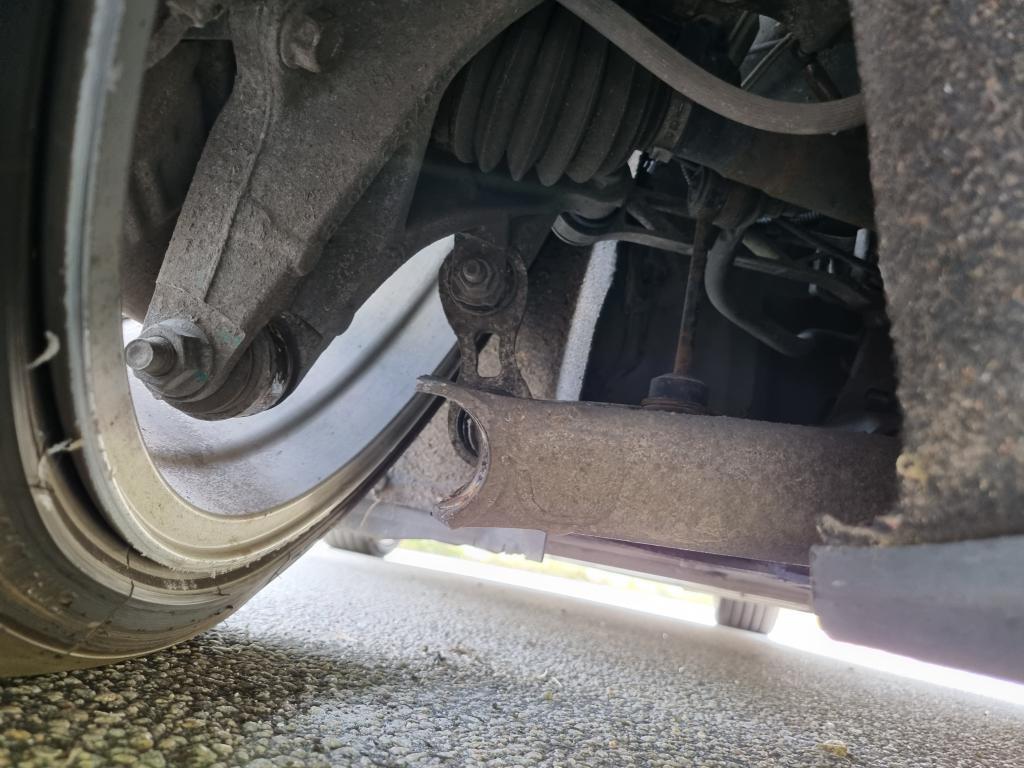

Tog 4 veckor att få lånebil och bilen var på Servicecenter i 8 veckor. Har haft bilen i två månader nu och vilken tur man har :lol:
Lilla skärmen är helt svart och bilen tror den kör så support ville den skulle bogseras tillbaka till Malmö nu dagen innan man går på semester.
Jag har nog lite otur med mitt Teslaägande :roll:

Gissar att du har koll på följande, men för säkerhets skull...
Om nedanstående omskrivna komponenter inte är bytta på din bil så kanske det är något som du skulle vilja göra...
https://teslaclubsweden.se/brustna-lank ... l-s-och-x/
viewtopic.php?f=29&t=30101
viewtopic.php?f=8&t=22894
viewtopic.php?f=10&t=22857

Vad är det som har brustit? Är det bakre länkarm/bärarm (eller vad det heter)?

Det välkända länkarmsproblemet som Tesla inte vill låtsas om...
Tyvärr verkar det vara en del problem med Model S och Model X, de nyare/mindre varianterna verkar ha färre problem. Sen är din ju mycket medkörd, så man får räkna med en del grejer, men det har skall ju inte hända oberoende modell och miltal.

Ifall någon missat så finns det mer info i de här trådarna:

Efter jag pratat med dom står det i arbetsordern att jag vill ha dom gamla delarna. Har genom mitt gamla yrke som kvalitetssamordnare på ett gjuteri fått tillgång till personal som kan genomföra penetrantprovning och magnetpartikelprovning på delarna. Ska bli spännande att se vad resultatet blir. Hur mycket sprickindikering det är. Både den som gick av och den som är hel ska testas.
