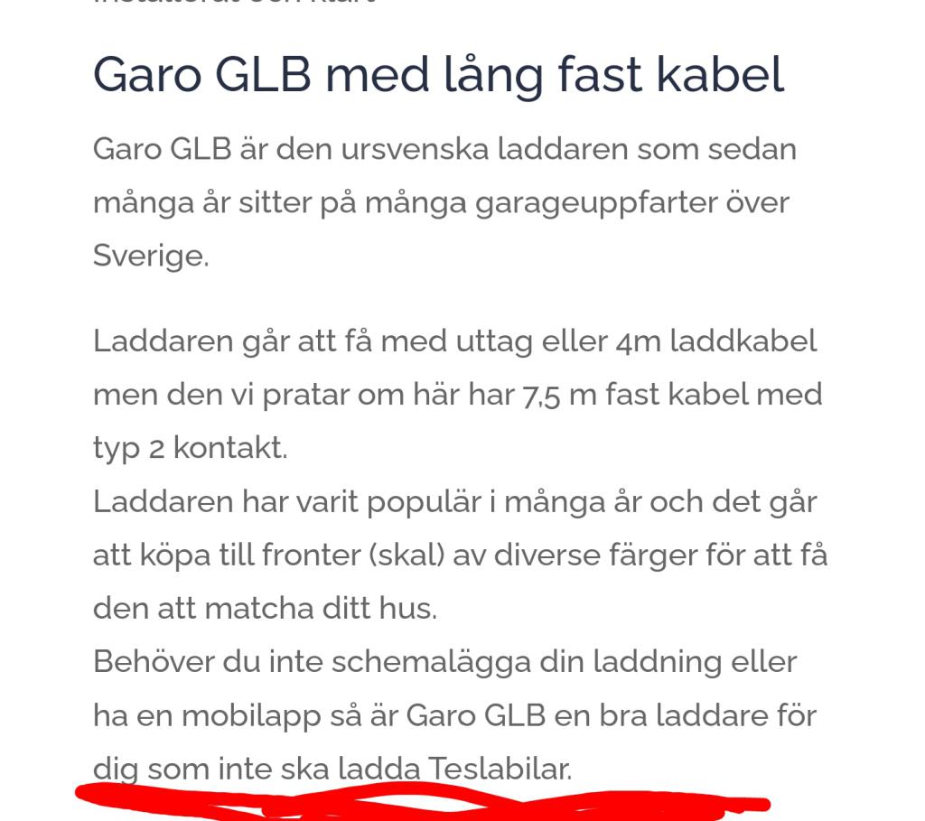

Hittade denna... Varför skulle den inte funka med tesla?
Hmm, intressant, vad hittade du denna? Jag har precis köpt en Model Y och vår förening har sedan ett par år tillbaka Garo-laddare installerade till varje radhus/lägenhet.

Garo är överrepresenterat på Teslor med förstörda ombordladdare. Finns en tråd om det på Hemmaladdning-delen här på forumet.

emiliooo skrev:
Jag svarar mig själv med att texten troligen kommer från https://www.jarfallaenergi.se/product/laddbox-garo-glb/
Får ta mig en funderare på om det är bäst för mig att byta ut min existerande laddbox (som är just en Garo GLB) mot något annat...

Här...
https://www.jarfallaenergi.se/product/l ... a-prisjakt
Ring och kolla varför de skriver så på sin hemsida.. De har kanske mer info om man pratar med dem..
