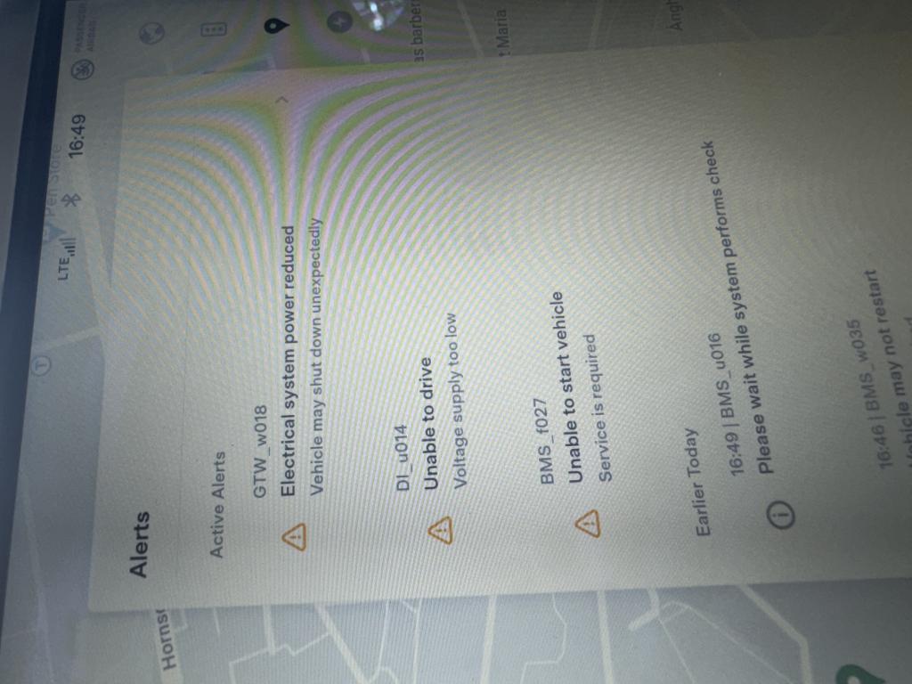

Har min Model 3 inne på omlackering och har fått en gammal Model S (lånebil) under tiden. Det går inte ladda skiten nu. Har knappt 13 mil kvar i batteriet men den vill inte starta ladda. Det står ”Unable to drive. Voltage Supply Too Low”. Vad fan gör jag? Boota om (hur)? Ringa Tesla Assistans?

Mirakulöst har jag nu på morgonen fått igång laddningen på den lånebil (Model S) jag fått från Tesla Service Center. Det var också möjligt att få i Drivern och köra (jag rullade några få meter i parkeringsgaraget där den står), men vågar jag ge mig ut med bilen i eftermiddag? Ska köra grabben på fotbollsmatch. Jag antar att det är 12-voltsbattetiet (?) som spökade igår när jag fick felmeddelandet ”Unable to drive. Voltage Supply Too Low.” Systemet pallade inte starta upp. Laddas detta batteri när man är ute och kör, precis som på en fossilbil? Vågar jag ha rattvärme, stolsvärme och fläktar på?

12V-batteriet laddas när det behövs, oavsett om bilen är parkerad eller kör. Så det funkar inte alls som på en fossilare.
Jag hade inte vågat använda bilen med de problemen du beskriver. Ring Tesla vägassistans så fixar de en annan bil.

Efter SuC igår körde jag till stan och när jag parkerade fick jag Low voltage. Assistans felsökte Remote och jag lyckades få in tow mode innan bilen dig helt med svarta skärmar. 3h senare hade jag bärgats till Segeltorp. Model S 2015.
Hade samma felvarningar på min Model S 2014.
Blev byte av HV-batteri.

Jag hade några månader kvar på den 8-åriga batterigarantin när det hände, så det kostade ingenting. Fick bara betala för ett nytt 12V-batteri eftersom det blev förstört när det blev helt urladdat, precis som du beskrev med svarta skärmar.
Hoppas att det är ett annat fel på din bil om du inte har garanti/försäkring. Men felkoderna är som sagt de samma. :cry:

290.000kr kostar det att laga
Vatten i batteri och bakre motor. Ska se om jag kan hävda dolda fel mot riddermark. Knappast så att allt detta kommit på 800mil och 5.5mån…

Usch va trist.
Det är samma fel som det var på mitt batteri.
Och jag fick byta motorn bak 5-6 månader före, också på grund av vatten. Det gick också på 8-års garantin för mig.
