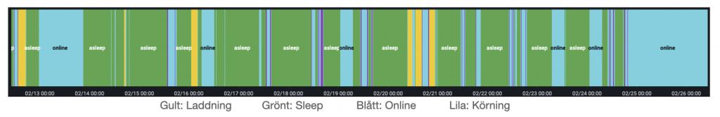

Jag har informerat Tesla Service Center (SC) via SMS om vad som händer i bilen och fick första svar efter sportlovsveckan: Ett tack för informationen. Tesla SC ger inga instruktioner alls och ingen info om vad som kommer att åtgärdas med bilen. Tesla SC har dock bekräftat att de kan läsa ut alla interna felkoder som ligger till grund för de felkoder som visas för kund. Intressant att se om det blir någon reaktion på harakirit!
Eftersom jag har 10 års erfarenhet av test och analys av LFP-batterier av olika fabrikat och även NMC-batterier för tunga fordon så är det svårt att låta bli att spekulera vad det är fråga om. Jag misstänker obalans i batteriet!
Batteriet i Tesla Model 3 är uppbyggt av 96 seriekopplade Bricks där varje Brick består av 46 parallellkopplade celler. Brick’sen är fördelade på 4 moduler med 23, 25, 25 och 23 Bricks vardera. Varje modul övervakas av en ”slavprocessor” som är underställd BMS.
Varje Brick är alltså alltid i balans. Alla cellerna har samma spänning. Varje Brick kan betraktas som en kraftfull cell (Cell46). För att batteriet skall fungera optimalt krävs att cellspänningarna för alla 96 Cell46 avviker från varandra inom några mV. Om Tesla använder passiv cellbalansering så kan, vid obalans, en resistor aktiveras som laddar ur en Cell46 så att dess spänning faller tillbaka inom tillåtet intervall för balans. För ett batteri med NMC-kemi så borde balansering vara möjlig vid alla SOC eftersom OCV vs SOC är en monotont ökande kurva, d v s det är alltid, för ett batteri i vila, möjligt bestämma SOC utgående från mätt Cell46 spänning. Värre kan det vara för ett LFP-batteri. Laddning till nära 100% kan vara nödvändigt för att få en OCV vs SOC som har tillräcklig lutning för att på ett noggrant sätt bestämma SOC utgående från mätt spänning och inga förbrukare får vara aktiva.
Min teori är alltså att cellbalansering pågår under de perioder då bilen är Online med felkoder. Normalt skall förstås inte cellbalansering ske med aktiva felkoder men kanske det händer när det är riktigt illa?

Vaktläget är aldrig aktivt hemmavid, där bilen varit stationerad den senaste tiden. AC-laddning har fungerat då bilen varit fri från felkoder.
Vid de tillfällen bilen varit Online 20h eller 6h med felkoder har bilen varit hemma och AC-laddning vägrats. Det är alltså inget fel på ombordladdaren.

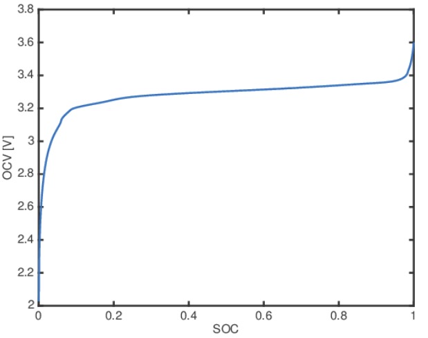

Sannolikt använder sig Teslas batterier av passiv cellbalansering, d v s det det är möjligt att koppla in en resistor via en FET mellan plus- och minus-polerna på var och en av de 96 Cell46 (se mitt första inlägg) och på så vis sänka spänningen på cellen. Det är alltså möjligt att ladda ur en Cell46 för att den skall få samma spänning som en annan Cell46. För detta krävs en mätning av cellspänningen hos en Cell46.
Det är här som Open Circuit Voltage (OCV) vs SOC kurvan kommer in! Figuren nedan visar schematiskt ett OCV versus SOC diagram. Alla batterier som betecknas LFP har inte samma OCV vs SOC. Batterifabrikanter har möjlighet att trixa med kemin och ge kurvan olika egenskaper. Jag gissar att Teslas LFP-batteri följer en kurva, typ den i figuren. Sannolikt börjar dock den branta uppgången dock tidigare, kring 90%.
För LFP är alltså kurvan nästan horisontell stora SOC-intervall. Om man mäter en cellspänning vet man alltså inte om det motsvarar en SOC på 20% eller 80%. Däremot för höga SOC, över 90%, lutar kurvan brant och det är lätt att koppla cellspänning till SOC. Sannolikt är det så att bara celler med en spänning motsvarande SOC = 90% och högre som kan balanseras. Därför är det viktigt att ladda till 100% och låta bilen vila utan vaktläget aktiverat. Jag har viss erfarenhet av att ladda och balansera kommersiella batterier med dessa egenskaper.

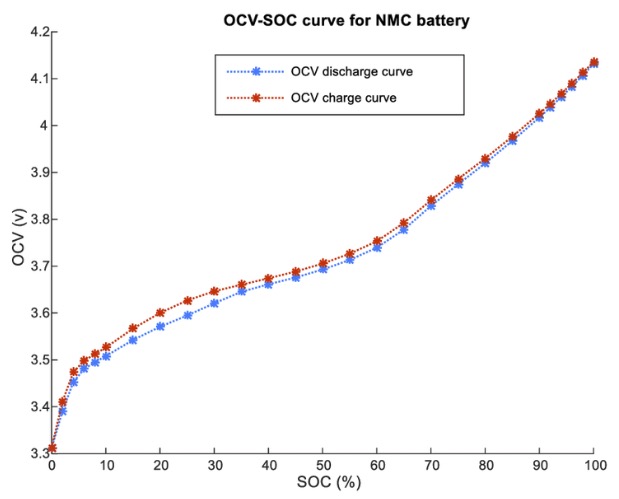

Om vi jämför med OCV vs SOC kurvan för ett NMC-batteri så ser den ut ungefär som i figuren nedan. Kurvorna för ett NCA-batteri har ett liknande utseende. Själv har jag dock bara verifierat den här typen av kurvor för batterier av NMC-typ.
Det framgår av kurvan att det är betydligt lättare att utgående från cellspänning bestämma SOC. Cellbalansering fungerar alltså i stort sett för alla värden på SOC. I exemplet är t ex kurvans lutning ungefär lika för SOC > 60%. I fallet med LFP är BMS tvungen att beräkna SOC utan stöttning från några säkra spänningsmätningar tills nästa laddning till 100% (laddning bör ske tills den Cell46 som har max cell voltage når 100%). Rent teoretiskt går det utmärkt att cellbalansera vid väldigt låga SOC men det är inget någon rekommenderar.
Jag hoppas detta förklarar bakgrunden till texten i Teslas Model 3 Owner's Manual. Om cellbalansering bara skulle ske för SOC > 90%, för NMC/NCA, så skulle många Tesla-ägare som följer manualen ha problem.

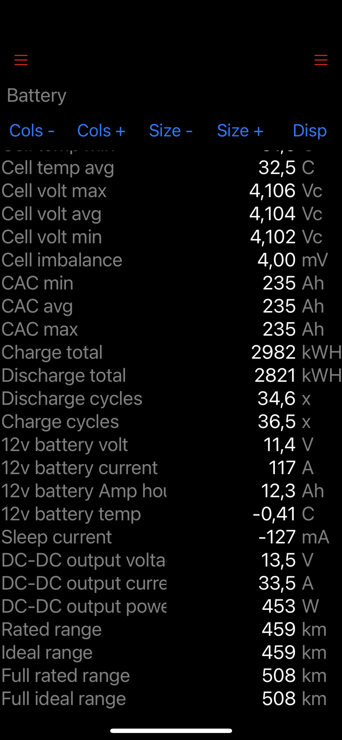

Utan balansering hamnar mina battericeller i min M3P på 4mV imbalance mellan lägsta och högsta. Obalansen ökar inte trots att cellerna inte balanseras.
Batteripacket mår inte dåligt av låga skillnader i spänning så därför behövs ingen balansering.
Jag har provat att successivt öka laddningen Med 10%-steg och sedan vänta ett par timmar mellan resp laddningsökning. Vid 50,60,70,80% bibehölls obalansen efter laddning, vid 90% sjönk obalansen till 2mV inom 2h från att laddningen var klar.
Tesla hade tidigare ett dokument på sin hemsida som beskrev just att balansering bara sker över 90% men det är inte tillgängligt länge, eller om det flyttats så att länken inte fungerar längre.
Varför tror du att man skulle ha problem om balanseringen bara sker över 90% SOC?
LFP har inget med detta alls att göra.
Att Tesla rekommenderat att man laddar LFP fullt en gång/vecka beror på just den flacka spänningskurvan och risken för att BMS tappar kollen på vilken SOC batteriet har. Att ladda fullt innebär att BMS får en säker mätpunkt för SOC.
Bild på min imbalance, som den nästan alltid är:

Dina 4mV i obalans tycker jag tyder på att cellbalanseringen fungerar alldeles utmärkt. Jag har sett betydligt större värden på tillåten obalans. För ett LFP-batteri som balanserar vid SOC kring 20% - 30% (p g a användningsfall) var gränsen för start av cell-balansering väl över 4mV.
Häftigt att du har skaffat utrustning för att ta can-loggar! Har funderat på det efter att ha analyserat sådana under många år.

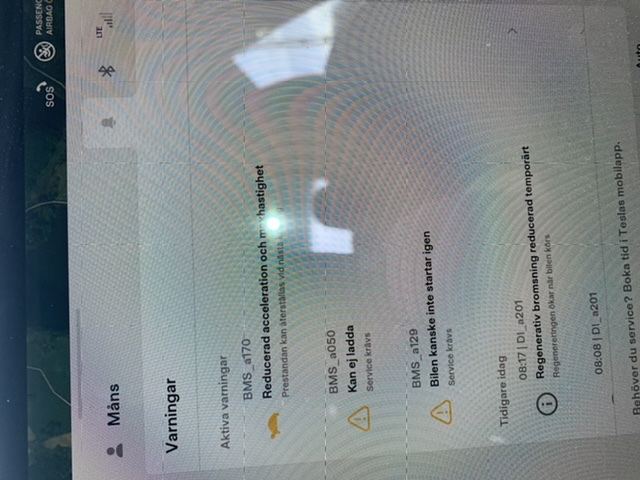

Hej. Råkade ut för samma felkoder idag.
När jag laddade i natt gick en av faserna pga överbelastning. Körde visst lite för många vitvaror samtidigt. Bytte säkringen direkt och tänkte inte mer på det. Det var första gången det hänt hemma och har haft bilen snart ett år.
På morgonen hörde jag hur bilen klickade frekvent likt den gör när den går online. Och hade dessa felkoder när jag åker hemifrån.
Antar att jag får boka service nu också. Det var lite dålig timing då min bensinbil också krånglar.
Kan tillägga att jag är normalbegåvad gällande bilens el teknik och inte lika insatt som många av er här på forumet.
Med vänlig hälsning, måns

Finns det något sätt att undvika att bilen går online frekvent för att spara SOC till måndag?
Inlägg: 6135
Re: Batteriet gör harakiri i väntan på service
manslundkvist skrev:
Jag ska prova att starta om via menyn och vänta minst 8 min.
Men fick en akuttid på service center redan nu på måndag då jag ringde upp dem direkt. Appen gav mig 3 veckors väntetid på en service tid. Det håller inte.
De insåg att det var något allvarligt.
Nu blir det att snål åka hem från jobbet så batteriet räcker upp till verkstaden på måndag.
Slå av sentry. Kolla inte i tesla-appen.
För mig räcker det, jag kör teslafi men det ser inte ut att väcka bilen i onödan.
