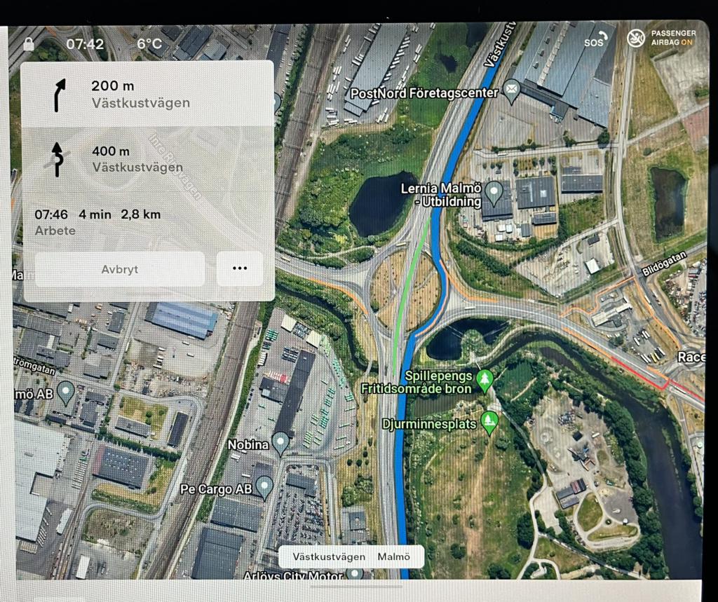

Senaste veckan har bilens navigator velat att jag ska köra av vägen och genom rondellen ut igen, istället för att ta viadukten rakt över rondellen, markerat med grön linje.
Jag fortsätter givetvis rakt fram och över som alltid. Precis innan krönet över så automatbromsar bilen kraftigt var gång när jag har farthållaren aktiv. Samma sak på hemvägen.
Vad kan det vara som händer här?

Eftersom det verkar vara en bild tagen av skärmen i bilen så har ju bilen informationen att vägen går över.

Kan det vara fel på kartans hastighetsdata?
Om kartan tror att hastigheten över viadukten är säg 10 km/h kommer bilen välja den det tror är snabbare vägen runt rondellen istället och kör du ändå autopilot rakt fram kommer den tvärbromsa till det den tror är nya låga hastighetsbestämmelsen där.

Jag upplevde att bilen (med aktiv farthållare, tror det var utan styrassistans) bromsade mer i kurvor igår än jag upplevt tidigare. Kan bilen vara inställd på att ta omvägen och då anpassa farten efter kurvan? Men då borde den ju snarare bromsa i förväg än tvärbromsa.

Det här låter nog mest rimligt. Bilen har inte hunnit uppdatera rutten efter min faktiska position och tror att jag är på väg i för hög hastighet in i rondellen.
