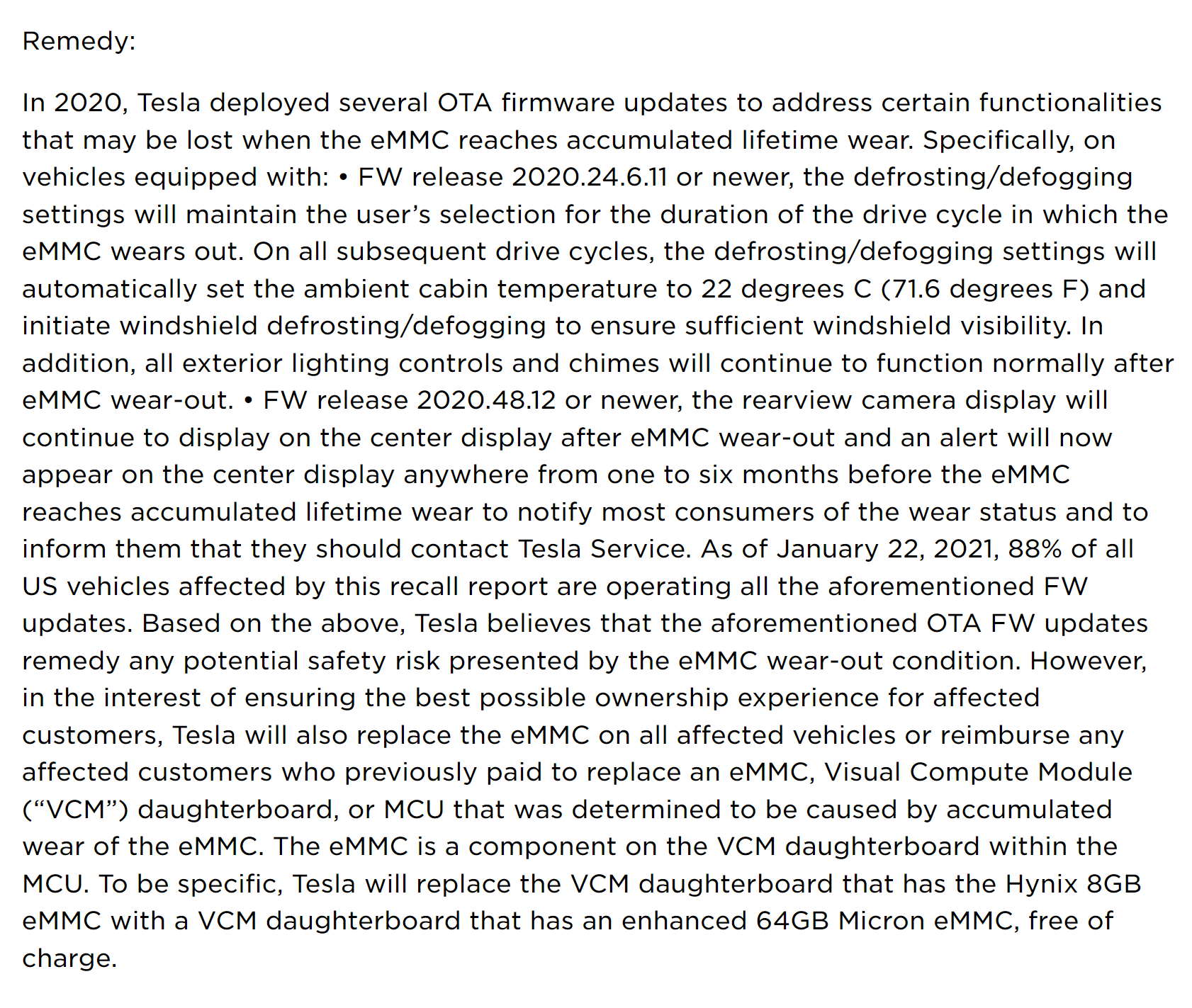

Tjenare, tack för hjälpen. Fick VIN numret av handlaren och kollade upp bilen. Det fanns ett general Recall 21V035 så jag kommer få detta utbytt gratis. Tydligen har Tesla haft problem att få fram tillräckligt med nya kort så detta har tydligen inte gått ut till alla utan man fick leta lite själv. Men vad jag förstod ska det bytas ut "free of charge" för alla Tesla tillverkade med 8GB kortet. Är det detta som ni menar också?

Denna recall ersätter eMMC, men uppgraderar inte till MCU2.
