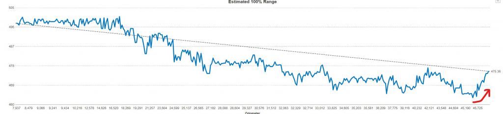

Testade att köra som det tipsades om i denna tråd.
Kurvan är på väg åt rätt håll i alla fall.

Bra där!

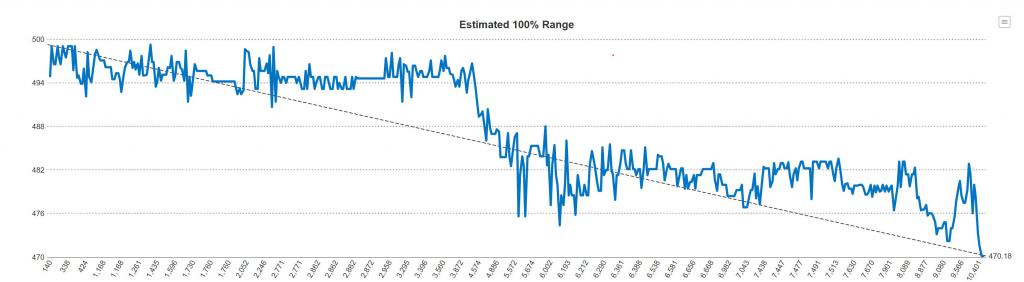

Har liknande problem har börjat att inte ladda bilen hela tiden, men har precis börjat.

Hur får man fram diagrammet?

Det är från teslafi.com kräver att man har ett konto där som loggar allt.

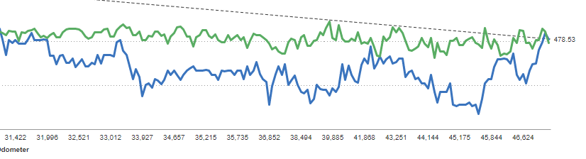

Nu har jag kommit upp i snittet av alla bilar :)
