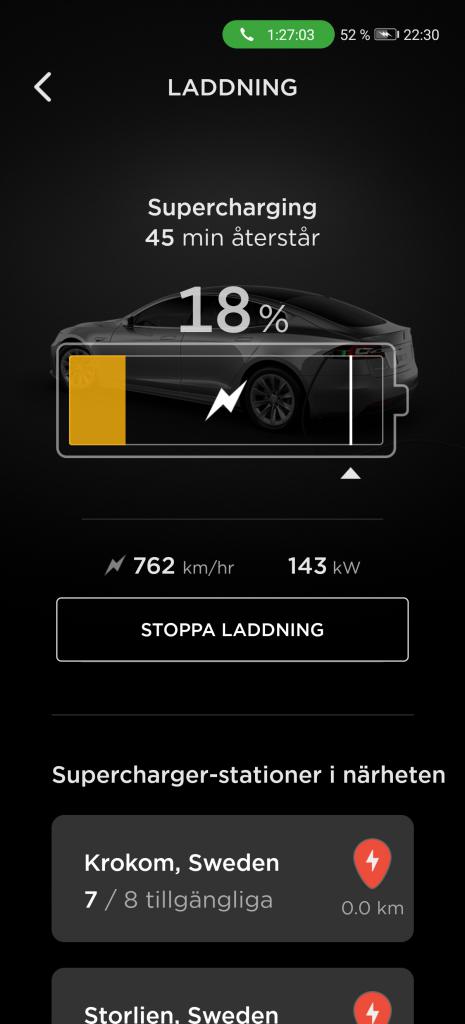

Jag laddade i Gävle igår em och fick >140 kW vid 20% SoC på min "gamla" X90, det tror jag är rekord för mig, och definitivt under vinterförhållanden.
Undrar om Tesla kanske har skruvat upp effekten på SuC nyligen?
