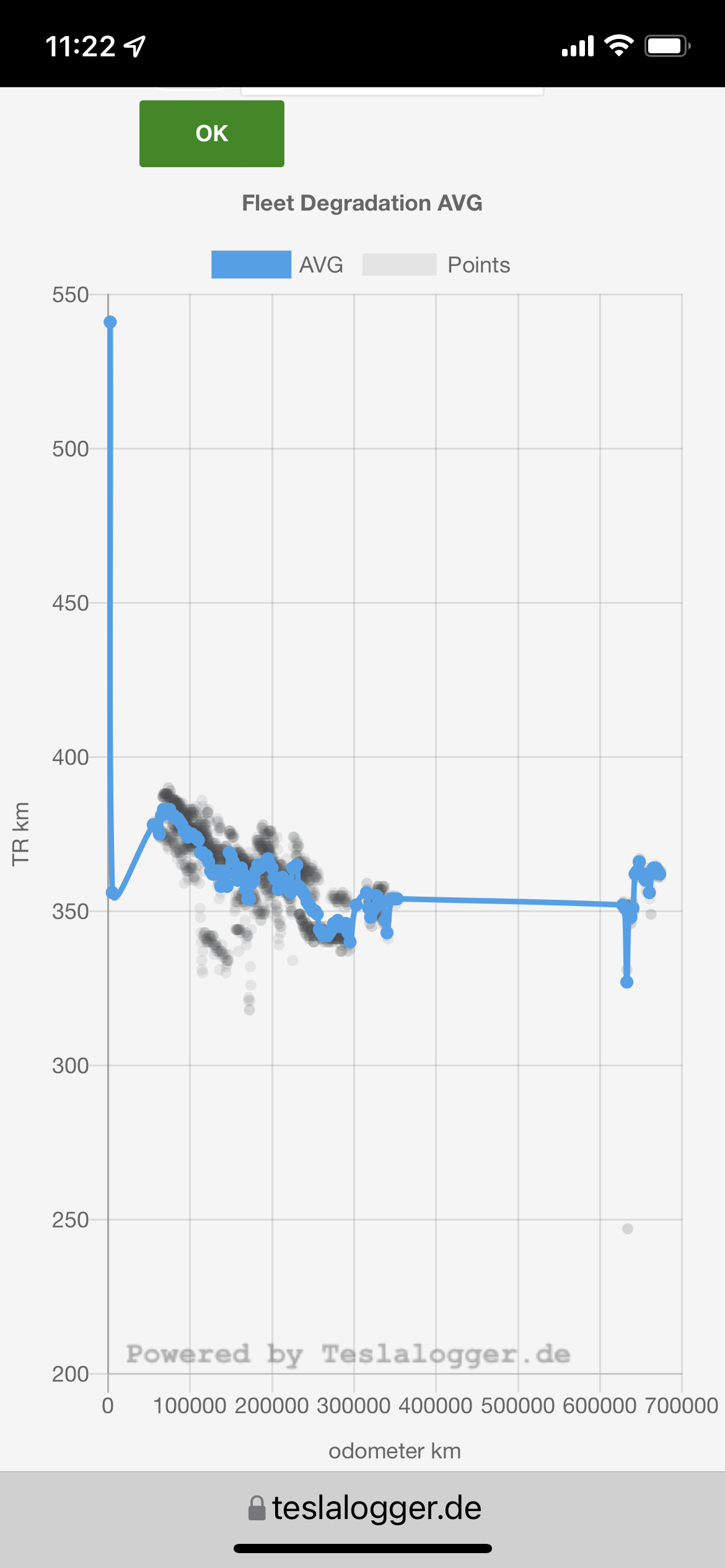

De 307km refererar inte till hur långt man kommer utan den räckvidd som visas på displayen. Tror MS har ett val där man ska välja ”rated” i inställningarna. Då går det jämföra med andra bilar.
Model S 85 eller S85D?
S 85 verkar haft en EPA-range på 265miles, dvs ca 426km. Bilen borde ha visat i närheten av det ny med 100% laddning.
307/0.81 blir 379km och det i sin tur ca 11% degradering. Det är inget att säga något om, det är okey.
Här är Teslaloggers data på S85:
Notera att Teslalogger inte har data från bilarna var nya utan först från cirka 7000mil.
380km är inget att säga något om.
