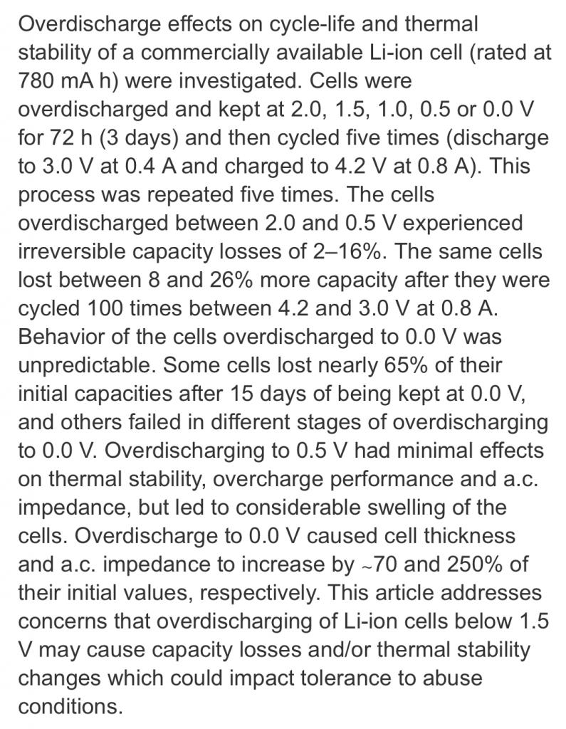

Noterar att det inte kommit så mycket fakta i ärendet så jag kliver in i debatten om det är okey för dej Lars.
Läser man forskning runt undervoltage så händer det inget skadligt ned till 2.0V.
Under 2.0v (2.0 - 0.5) händer det grejer, men inte totalförstört utan lite mer än vid ”vanlig cykling”
Under 0.5V verkar det vara oförutsägbart, allt från väldigt liten skada till dött batteri.
Sammanfattning från en forskningsrapport i ämnet:
Det här är egentligen lite utanför ämnet ”Låg SOC” tycker jag men det stödjer ändå på att ned till 2.5V är safe.

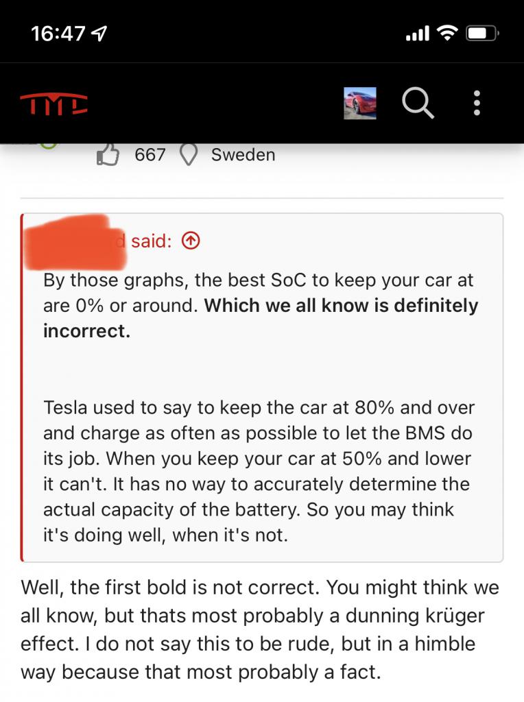

Det är vanligt att folk laddar sällan(trots att de har möjlighet) för att de tror att lithiumbatterier fungerar som NiCd med minneseffekt.
Det är vanligt att folk tror att 80 eller 90% är bäst eftersom ”Tesla säger att man Ska ladda till 80 eller 90%”.
Det är också vanligt att folk säger att batteriet förstörs/degraderas kraftigt under 20% SOC eftersom bilen ”säger till på skarpen att batteriet förstörs om man inte laddar asap”.
Nästan alla tror att ”ladda bara över 90% vid resa” beror på att batteriet degraderas mycket hårdare över 90% SOC om det får ligga länge över 90%.
Allt ovan är felaktiga antaganden och ryktesspridning som fått fäste och är svårt att tvätta bort.
Jag brukar få ordentligt på foten av vissa eftersom jag tydligt inte fattar något alls om lithiumbatterier. Många som ”kan”, kan på forumsanningar som kanske inte har en full förankring i fakta. Här är en klassisk sån(har redigerat bort användarnamnet, så han slipper skämmas igen:
Det man bör börja med om man funderar är att läsa manualen till sin egen bil(eller någon annan Tesla) samt den information Tesla har online. När man läser den bör man vara noga med att läsa vad det verkligen står, så man inte flikar in egna antaganden utan läser det Tesla faktiskt säger.
När man greppat vad Tesla defakto säger kan man fundera varför de har de styrningar har.
Jag påstår att Tesla inte vill att man måste vara raketingengör och inte heller läsa en 100-sidig manual om batterihantering.
Tesla vill så klart ha så enkla ”regler” det går utan att batterierna ska degraderas så att det blir garantiärenden av det. Skulle tesla rekommendera att bara ladda till 50% skulle folk klaga över att ”jag köpte en bil med 50 mils räckvidd men jag får bara använda 25”.
