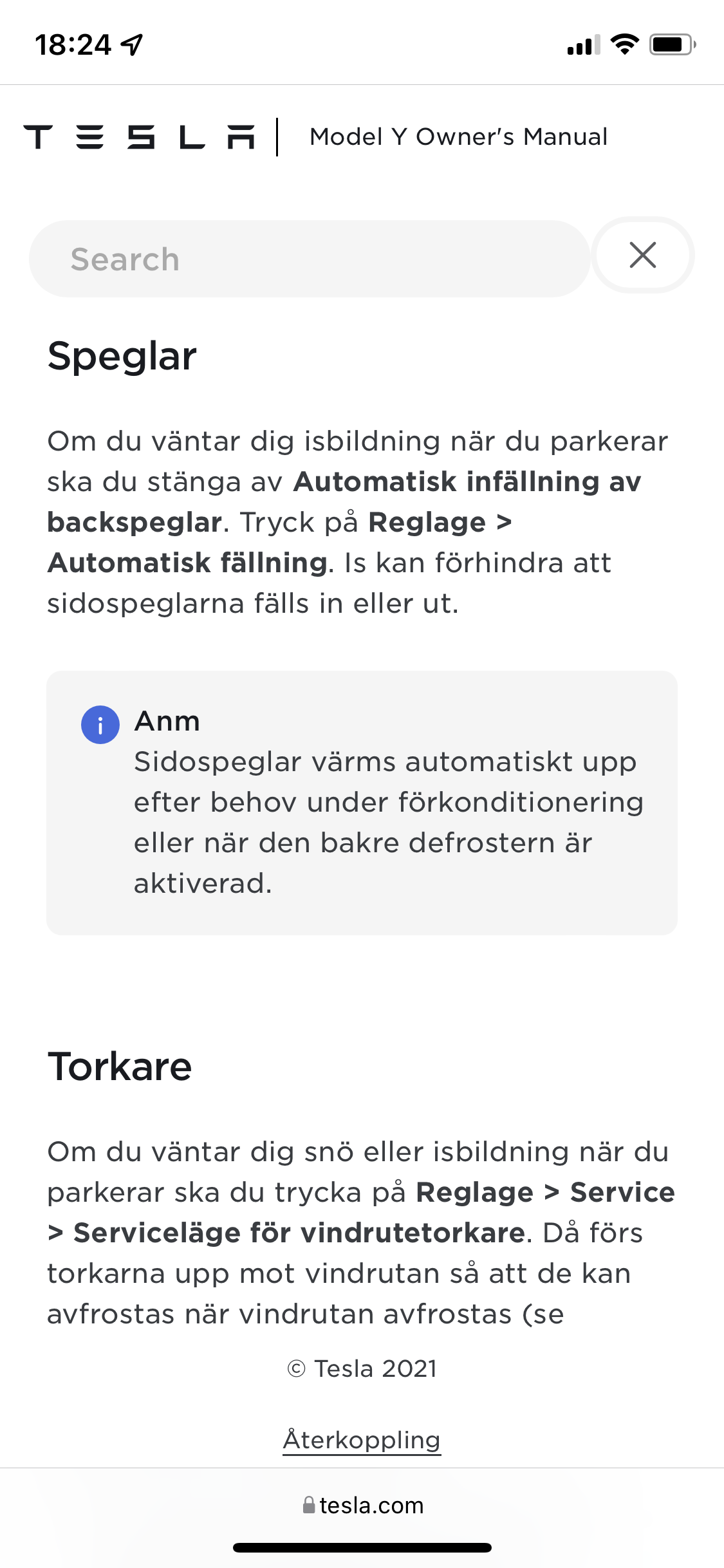

Någon vänlig själ som kan hjälpa mig hitta hur man tar bort automatiska infällningen av speglarna. Hittar ingenting i menysystemet längre.

Testa det här:

Var tvungen att hålla in fäll in speglarknappen ett tag för att få upp en ny meny. Cheers nu kan frugan sova lugnt igen.
