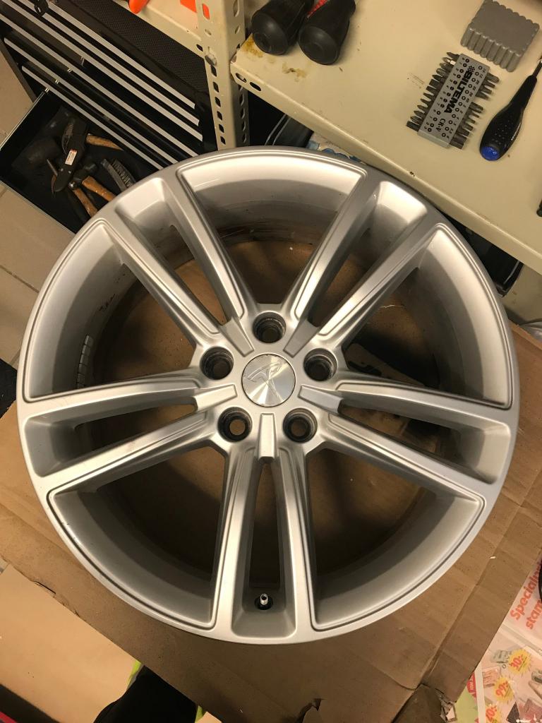

Hej, har dessa fälgar som jag vill färga svart. Planen är att plastdippa dem och undrar om någon har erfarenhet av det? Vad finns det för alternativ till det, vad blir bäst och är billigast?

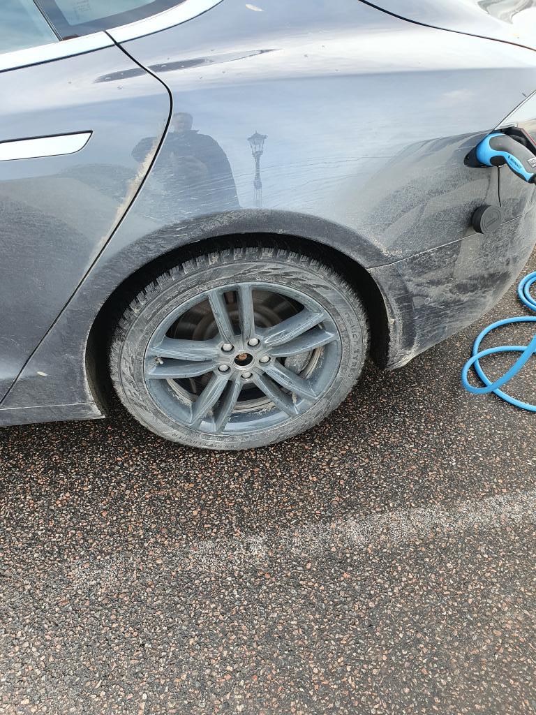

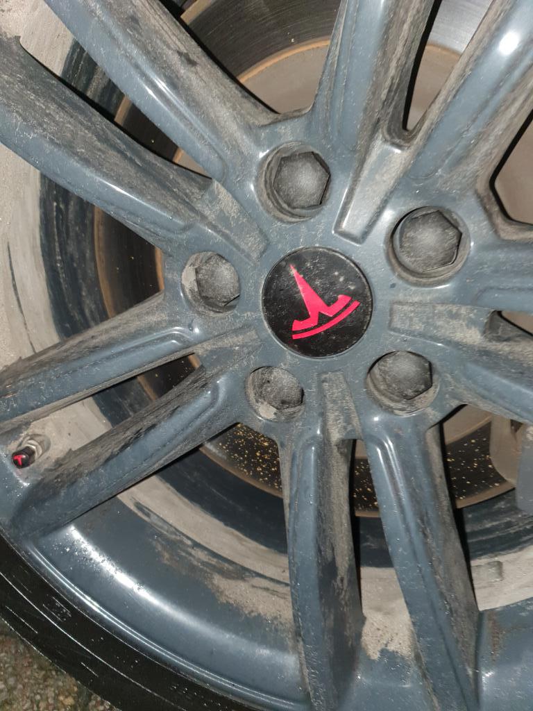

Jag lämnade in mina gamla fälgar från 2014 för blästring och pulverlackering nu under hösten och betalade 4000:- och köpte nya Center cups på Wish.
Lackeringen gjordes av A-Lack i Saxtorp https://a-lack.se/.
Ganska många färger att välja på.
Är det före eller efter? BildBild

Ops glömde efter, Sorry
