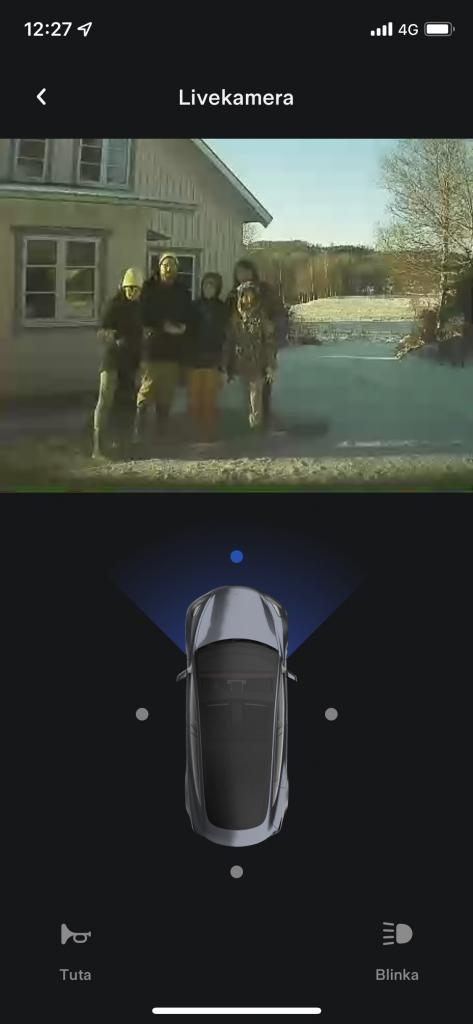

Min funkar iofs men är så grynig att man knappt kan se nåt utom ibland då den blinkar till och för en bråkdels sekund visar en knivskarp bild. Dessutom går det inte att byta till nån annan kamera än den rakt fram. Översiktsbilden av bilen visar att en annan kamera är vald men det är hela tiden främre kamerans som levererar bild.
