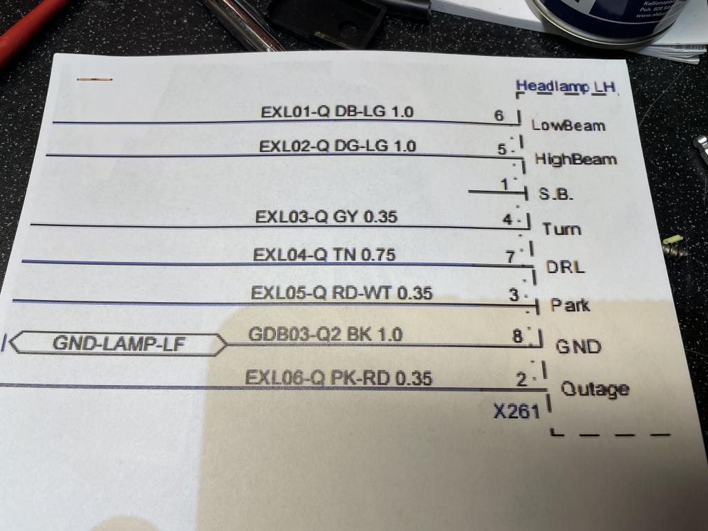

Har en 2015 med bizenon ljus så det innebär ju veteranmodellen. Har installerat Ledramp med heljus och DRL i den, heljuset funkar perfekt tog signalen via ett relä från kabel nr5 och kopplade in DRL i rampen på kabel nr7 men DRLen lyser inte i rampen? Är kabel nr 7 fel för DRL funktion?

Enligt den enkla lappen så verkar det rätt men har du någon mer info om modellen? Hemsida den kommer från?
