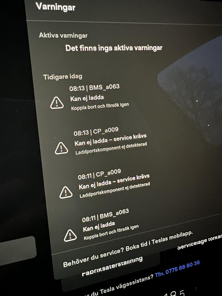

Är ägare till en model Y sedan två veckor. Första veckan fungerade allt bra, men under andra veckan började jag få avbrott i laddningen (hemma med WC3). Sedan började felkoder dyka, även under körning. BMS_a174 "Kan ej ladda - koppla bort och försök igen", BMS_a063 "Kan ej ladda - koppla bort och försök igen" och CP_a009 "Kan ej ladda - service krävs, Laddportskomponent ej detekterad"
Ringde Tesla support som bokade in bilen för akut service. Körde in bilen till Tesla Malmö 13/12, men sedan har inget hänt! Fick en voucher för Uber att åka hem med, men ingen lånebil. Vid sms till Teslas service nummer kommer meddelanden av standardtyp, uppenbart direktöversatta från engelska. Typ: Vi har inte något nytt för er just nu. "Vi kommer att nå ut till er så fort vi har en lånebil".

Får du samma felkoder (se början av tråden)?
Re: Laddproblem - service?
Tack för svar. Yes jag får exakt de tre koderna som i början av tråden. Dock bara från idag, har dock haft problem från och till i en vecka.
Ibland funkar det helt utan problem medans den två nätter inte laddat.

En kompletterande fundering, har du sett felkoderna från dag 1 med problemen? Lite lustigt att jag fått dem först idag tänker jag
Minns inte exakt, men det dröjde någon/några dagar efter att det började strula innan koderna dök upp.
Verkar som att det förekommer på en del Y bilar, när jag lämnade in den fanns det enl service personen en till med liknande problem.

Hej, vi har också en Model Y (leverans november '21) som sedan ett par dagar visar samma felkoder. Vi har haft flera andra fel och felkoder under den senaste månaden men alla har försvunnit efter att vi har stängt av bilen eller i samband med uppdateringar. Våra laddningsproblemen har uppstått efter en resa till fjällan. Som någon tidigare skrev fungerar laddningen hemma ibland, men ibland slutar den att adda och då blir man tvungen att gå ut och sätta i laddaren ett par gånger.
Har någon lämnat in bilen och fått den reparerad för just detta problem? Vad var det som var fel?

Det ser ju ut som om något signalstift som är skadat/ej rätt monterat. Blir det lika med bägge laddsladdarna? Typ2/220V-Schuko alltså.

Har iofs en 15 mån gammal M3, men har samma problem med "laddportskomponent ej detekterad". Ni som haft detta problem, blev det åtgärdat till fullo efter ett besök på SC? Och fick ni veta vad problemet var?

Jag fick samma problem i våras på min Tesla Model 3 uthämtad i maj 2021. Mobil Service kom och fixade det.
Teknikern berättade att det var ett ganska vanligt fel som berodde på "fäst-klamrar/hakar" i plast till ladduttaget som spricker.
Det var tydligen en dålig batch från en underleverantör. Dessa gör att kontakten glappar. Han fixade det temporärt med buntband och kom tillbaka 2 veckor nare när han fått hem delar.
