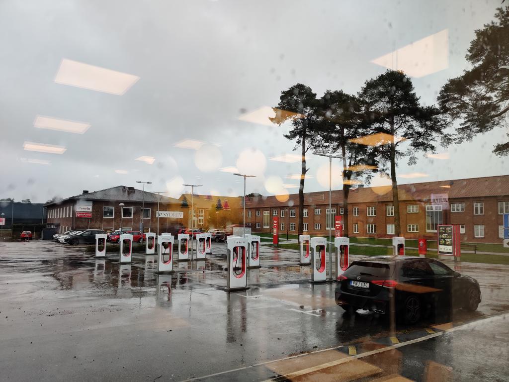

Jag var inom och käkade på Sibylla idag och blev glatt överraskad att det plötsligt stod en armada med Tesla Superchargers utanför fönstret! Det ser ut att vara färdigbyggt.

16 st i Ystad :o .
Tesla visar än en gång vart skåpet ska stå. 8-)

Ser ut att vara placerade på ett sätt som gör det möjligt att ladda även för bilar där laddporten sitter konsigt
