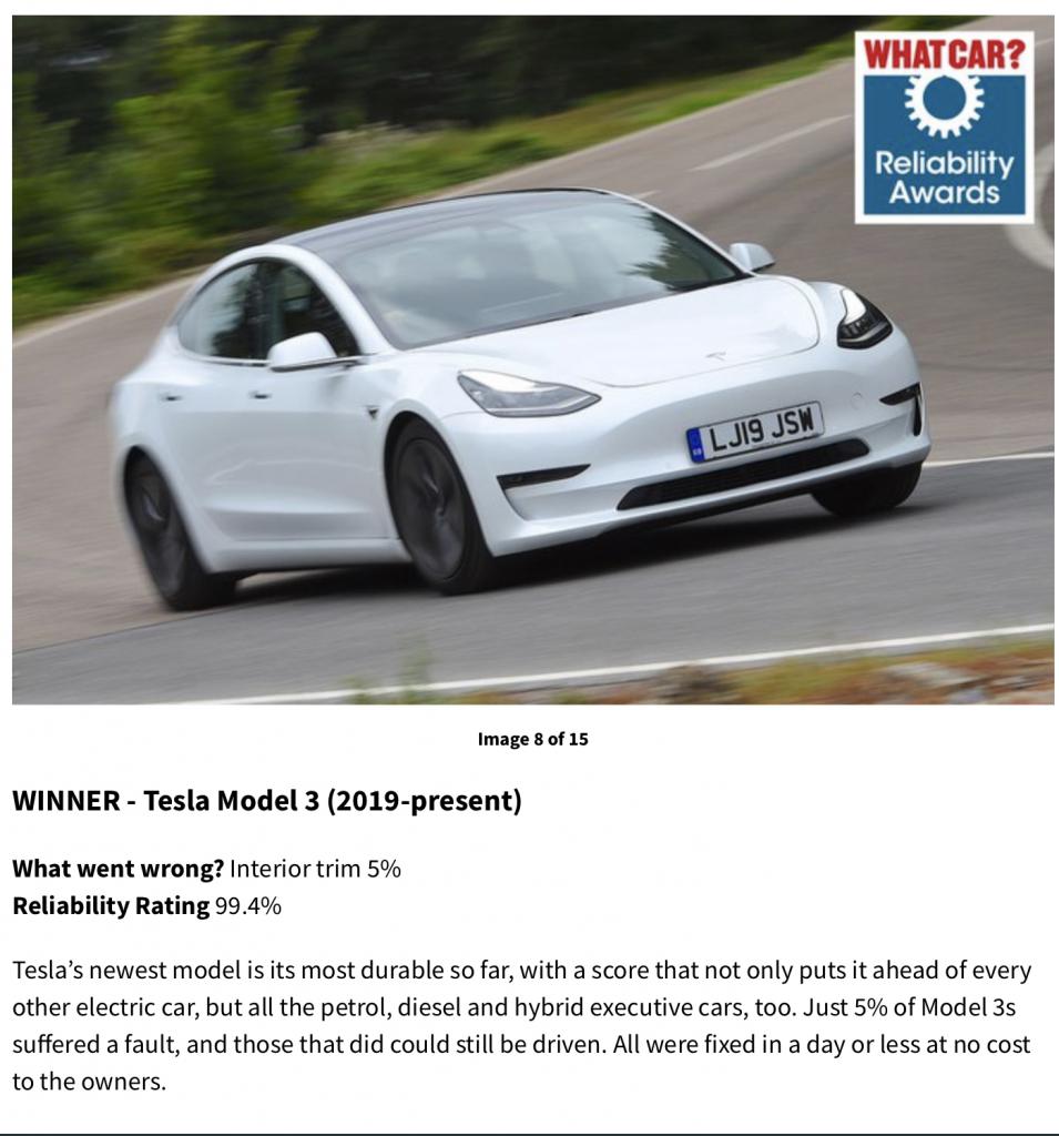

https://www.whatcar.com/news/the-most-r ... y/n21862#8
I min bekantskapskrets är det mest tyska bilar som krånglar och är dyra att reparera, de har också bara 2 års garanti
