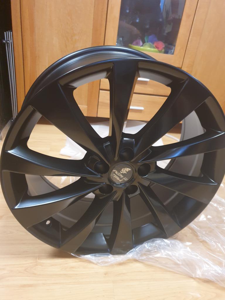

Vilken dimension på dina fälgar och däck tog du?Rocko skrev:3520:- för 4st.
Fick hem idag
Som tur för mig var det dom svarta som fanns hemma. Ska ha svarta vinterfälgar.
I registreringsbeviset i min står orginal däck 245/35 20 0ch fälg 9,0tum bredd och 20 tum dia.
Jag har köpt 235/35-20 på vinterdäcken och fälgen 8,5tum bredd och 20 tum dia.
Men det gör inte så mycket eftersom vinterfälgen är då 12,7 mm smalare och däcket då 10mm smalare.
Ska ju vara bättre med smalare däck på vintern.

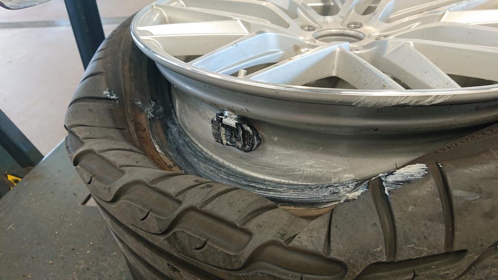

Hur mycket vägen en ble-tpms-ventilen? Behöver hjulen balanseras om efter byte från vanlig gummiventil till ble-tpms-ventil?

Dessa kommer jag köra på.Rocko skrev:Tog samma som du på vinterhjulen. 235Dexter skrev:Vilken dimension på dina fälgar och däck tog du?Rocko skrev:3520:- för 4st.
Fick hem idag
Tellus Black Matt 20" 8,5" bredd.
Med "smala 235" friktionsdäck.
Påminner lite om ditt val av fälg.

Det krävs absolut balansering. De väger bedömt 40-50g/st, man kan nog i vart fall räkna med runt 40g mer än ventilen man tar bort.Rocko skrev:Ja!models4karl skrev:Hur mycket vägen en ble-tpms-ventilen? Behöver hjulen balanseras om efter byte från vanlig gummiventil till ble-tpms-ventil?
Någon som har en brevvåg?
Man kränger ju av däcket för att få i den vilket också gör att ombalansering krävs.
Frågan är om det går klämma dit den genom att bara pressa loss ena däckssidan och lirka in den under däcket.
Har bytt nån ventil så för länge sen men de här är aaningen större och däcken är styvare numera.
(Japp, har fått mina från Tesla idag).

För mig krävdes att ligga in om 5g gränsen för att undvika vibrationer i ett av däcken efteråt. Det normala 10g var inte tillräckligt.AAKEE skrev:Det krävs absolut balansering. De väger bedömt 40-50g/st, man kan nog i vart fall räkna med runt 40g mer än ventilen man tar bort.Rocko skrev:Ja!models4karl skrev:Hur mycket vägen en ble-tpms-ventilen? Behöver hjulen balanseras om efter byte från vanlig gummiventil till ble-tpms-ventil?
Så japp, det behövs definitivt ombalansering när man sätter dit TPMS eller pillar med något på däcket.
Och japp, det går att stoppa dit sensorerna utan att kränga av däcket.
EDIT: gram ska det ju vara,. Tack för påpekandet, och tillhörande humor!! :
