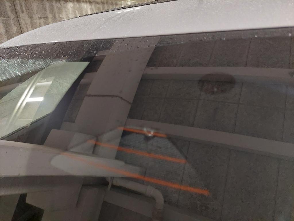

Jag är inte insatt i hur regnsensorer arbetar, men hur ska den kunna se hela rutan? Den sitter ju tom närmare glaset än vad kameran gör.
På bilden nedan så är regnsensorn (tror jag) den svarta ringen uppe till höger.
Vilken regnsensor oavsett bil ser hela vindrutan? Tanken är ju att regnsensorn beräknar baserat på en mindre yte av rutan hur mycket det regnar.
M3 har dessutom såvitt jag vet ingen traditionell regnsensor utan den mäter regn med hjälp av kameran för autopiloten. Jag killgissar att den där svarta ringen är någon form av skymningsrelä eller dylikt.

Skillnaden är att "gamla" regnsensorer skjuter ut infrarött ljus och ser hur mycket som reflekteras tillbaka (vilket beror på hur fuktig rutan är) - de har en aktiv komponent. En enkel och robust lösning som faktiskt fungerar. Teslas fantastiska lösning är ju beroende av att kameran skall kunna "se" dropparna - vilket då också beror på en extern belysningskälla (vilket leder till att det fungerar olika bra beroende på externa förhållanden). Det torde vara ganska uppenbart att ha kontroll över belysningskällan ger en fördel för implementationen.
Jag kanske ska förtydliga att bilden inte är på en Tesla utan på en Polestar 2 :)
Ja ni har helt rätt i att jag felaktigt antagit att en traditionell regnsensor "ser" hela rutan. Det gör den ju faktiskt inte! Ber om ursäkt. Däremot är det ju som Bira skriver så att sensorn har EN dedikerad funktion och den klarar det fint. Jag gissar också på att ett problem för Tesla ligger i att man bara kan ha fokus på ett avstånd i taget så att säga. Så om bilen ska "se" vägen så kan den inte samtidigt med skärpa "se" sitt område på vindrutan. Har tänk på detta tidigare om det inte borde ha varit så att Tesla precis som vi människor skulle haft 2 kameror på varje ställe. Så att fokus kan ligga på fler avstånd än ett i taget. men om vi pratar regnsensorn nu så är det ju fel av mig som jag skrivit tidigare att den skulle vara sämre till en del pga att den inte ser hela rutan. För det gör ju alltså inte heller en traditionell regnsensor.
