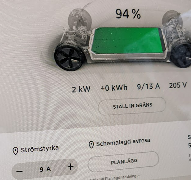

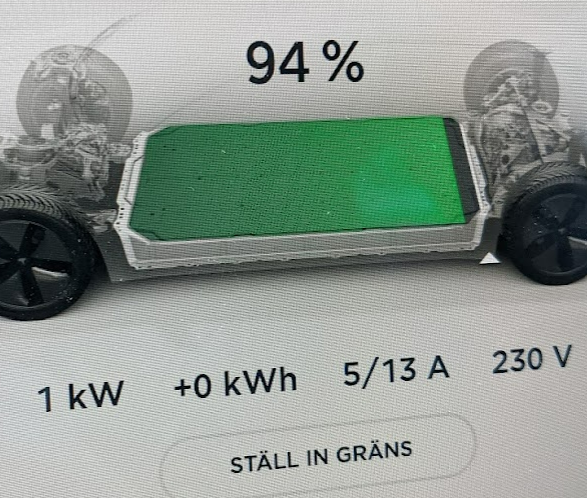

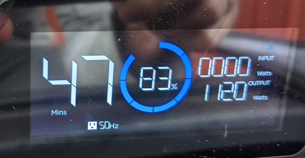

tommyd skrev:
Jag testade nyss och det funkade tyvärr inte. Powerbanken ska klara 1800 W men bilen drog lite mer än 3000 W och då stod det "overload" på powerbanken och den slutade ladda.
Den kunde ladda några få sekunder bara. Jag provade några gånger och samma sak hände. Jag kollade i bilen om jag kunde ställa ner hur mycket den skulle dra och jag kunde ställa mellan 5-13 A. Den var redan inställd på 5 A så det betyder att powerbanken inte orkar ladda bilen tyvärr. Så jag kommer lämna tillbaka powerbanken imorrn. P.S. Jösses vad paranoida ni är att jag skulle vara nån form av bensinbils-troll eller powerbank-spammare haha.
Men nu vet ni att just den powerbanken inte funkar för en Tesla M3P så slipper fler prova i onödan om nån nu skulle få för sig att vilja prova.
Hej! Lite sen på bollen här, men eftersom jag har både en Ecoflow Delta och en M3, måste jag ju testa det här, har ju alltid trott att det ska gå om det behövs.
Med 5A laddade den utan problem:
Lyckades dra upp ända till 9A stabilt, men spänningen sjönk ganska ordentligt:
Vid 10A funkade det fortfarande, men strömmen varierade ordentligt, förmodligen för att bilen tyckte spänningen var för låg.
För övrigt är Deltan riktigt schyst med rätt usecase, typ en stuga utan ström. Laddar fullt på 1h från väggen eller elverk, bra MPPT-regulator - laddar från vanlig 60-cells "on-grid"-panel. Går att köra gersåg, dammsugare, induktionshäll osv från den.
