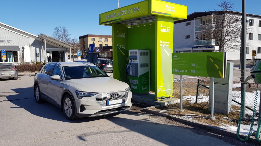

De första laddarna som installerades (Utöver Tesla SuC) från år 2012 var ju med 50 kW effekt. Även dessa med stödpengar, tror det var från EU på den tiden.
Kom ihåg när jag satt och diskuterade med en tekniker från Garo år 2015, då var medeleffekten 17 kW för alla elbilar som laddade på deras laddstationer......
Bild från Kvisselby utanför Sundsvall april 2020.
Då fanns ingen 150 kW laddare norr om Uppsala på E4:an.
Ionity Sundsvall öppnade i maj 2020.
Men de kan vara olidigt sega på långresa, jag har kortat ned restiden till Jämtland med 1,5 timme när 150 kW laddarna kom på plats.
