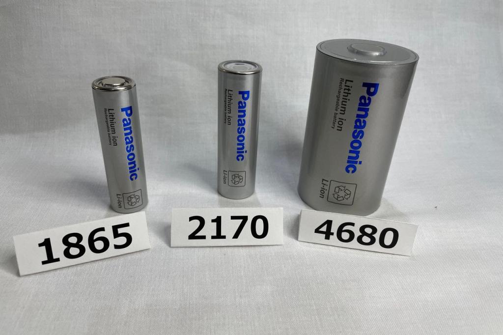

Panasonic kommer med 4680 batterier i mars 2022
Panasonic uppfyller Teslas önskan.
Presentationen ägde rum i Tokyo, enligt rapporter från Reuters och Wall Street Journal (WSJ). Följaktligen uppgav Panasonic att kapaciteten för den nya cellen var fem gånger så hög som den för den nuvarande, vilket motsvarar Teslas information om dess batterimärke . Den utvecklades enligt Teslas krav, citerar WSJ chefen för batterienheten på det japanska företaget. En enhet för testproduktion av 4680 celler ska tas i drift i mars 2022. Det är planerat att förse Tesla med det, men han ville inte säga mer om det
https://teslamag.de/news/bericht-panaso ... esla-42277
Det innebär att energitätheten är något lägre på 4680-cellen.
Det är väl lite konstigt? En större cell borde få mindre overhead och därmed mer energi per volymenhet.

Maw skrev:
Sämre kylning?

Tesla pratar ju om att endast formfaktorn för 4680 batterier ger en 16% längre räckvidd.
Tesla claims that the new form factor of the cell results in a five-times increase in energy and six-times increase in power capacity:
The automaker says that just with the new cell form factory they would increase range by 16%.

MWall skrev:
Maw skrev:
Sämre kylning?
Ja, så kan det ju vara. För en lekman så känns det i så fall som den gjorts onödigt stor. Men det kanske finns andra fördelar än energidensitet, t ex lägre tillverkningskostnad?
Inlägg: 4203
Re: Panasonic kommer med 4680 batterier i mars 2022
I så fall hade den behövt ha högre energidensitet, inte lägre? Kanske inte blev så bra som de hoppats?
Hur räknade du?
RagWal
Inlägg: 1221
Inlägg av RagWal »
Hur räknade du?
Volymen på cylinder: V=pi * (diameter/2)^2 * höjd
Volym 4680-cell= 3,14 * (46/2)^2 * 80 = 133 cm3
Volym 2170-cell= 3,14 * (21/2)^2 * 70 =24 cm3
133/24=5,5, dvs 5,5 ggr större volym på en 4680.
men endast 5ggr kapaciteten per cell.

RagWal skrev:
Hur räknade du?
Fast blir inte batteripacket bättre? Blir väl mindre luft och plåt mellan batterierna?

Exakt. Det är ju lite som BYDs blade cells och deras "cell to pack"-tänk. Fast med cylindriska celler. BYDs pack är AFAIK inte bärande dock, så Tesla är ett steg före.

Enklare att kyla ca 1.000 batterier än 7.000 batterier?

Ja packet är säkert mer kompakt men inte pga formfaktorn på cellen. En cylinder är en cylinder och andelen luft har att göra med hur tätt cellerna står och hur man löser kylningen. Det som gör en del av biffen är att man slipper kylkanaler mellan cellerna och istället i större utsträckning tar ut den i botten på kannan. Storleken på cellen har snarast med tillverkningskostnad att göra. Och kylning i botten gör att termiska nackdelarna med stor cell minskas.

Nu verkar det som att man inte kyler från botten utan har samma typ av kylkanaler man har haft tidigare i 2170-packen.
Innan de visade 4680 så gjorde Sandy Munro en presentation över vad den perfekta cellstorleken hade varit för massproduktion. 4680 visade sig vara väldigt nära det formatet som Sandy Munro sa var optimalt.
Fördelen med viss mängd luft i packet och mindre celler som 4680 gör även att man inte har samma risk som med större tätt packade celler där det kan vara katastrofalt när celler råkar svälla lite. Det som hände med Chevy Bolt.

Ja, man slipper massa extra material. Att man kan få ut 16% mer räckvidd är ju ett tecken på hur mkt man sparar in.

Brukar inte energidensitet beräknas i relation till vikt, snarare än volym?

Om man har bytt från stål till aluminium så blir den lättare men tar fortfarande lika mycket volym.

Alltså den där bilden de visade på Batteridagen, sällan har väl någon visat något så förvirrande. Snacka om att blanda äpplen med päronträd.
Nej inte per automatik, antalet celler säger i sig inte mycket om det…

Större celler är alltid svårare att kyla än mindre celler om konstruktion och material i övrigt är lika.

Batteridagsbilden får mig att tänka på apple när det kommer ny [insert valfri i-enhet] som alltid är 1.7x snabbare än förra och 2.9x snabbare än konkurrenten. Rätt intetsägande i applefallet, bara lite svårt att fatta i batterifallet. Det folk vill veta är ju hur det påverkar en själv, dvs får jag billigare, snabbare, snyggare eller lättare bil tex.

Ja, precis, 16% längre räckvidd, per vad? Kilo, liter, dollar, battericell?
