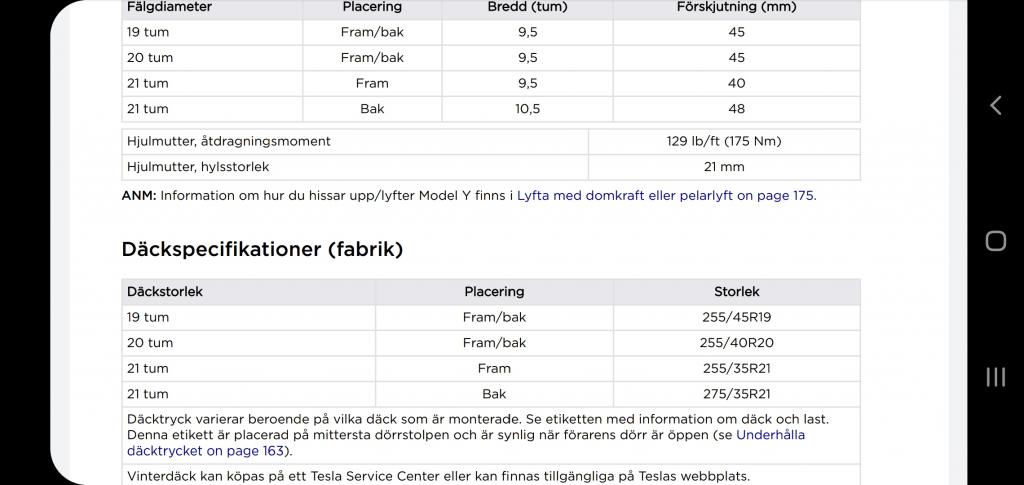

Hittar ingen info om följande fråga: funkar det med 235/55 R19 på originalfälgarna? Vill gärna ha smalare vinterdäck än standard 255.
Någon som vet?

Enligt de tabeller jag sett är 245 minsta bredd som funkar på 9.5..

Det brukar ju vara rätt smala däck för dimensionen redan från start på Teslas originalhjul, svårt att tro att man vill gå ner ytterligare.

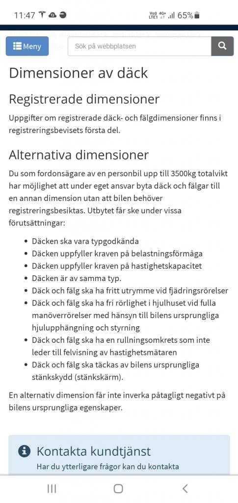

Fick höra från Tesla att däckhandlare bara kommer rekommendera hjul som bilen är "reggad och typad" med, dvs inte 18"-vinterhjul. Vad innebär detta egentligen? Bör man undvika 18" då? Gäller försäkringar även om man väljer 18"?
Markus
Re: Vinterdäck Model Y?
Bilar är ju ”helhetsgodkända” sedan rätt många år nu. Dvs rent tekniskt får man bara ha de dimensioner som står uppgivna AFAIK.
I teorin skulle det kunna ge problem på besiktning och ev. vid en olycka, men i praktiken ska det nog mycket till för det.

Hjulen är undantagna helbilsgodkännandet.

Bra info, tack. Vad betyder "samma typ" tro?

De skall funka på bilen helt enkelt. ;)

Samma typ, sommar/ vinter/ dubbat får ej blandas
