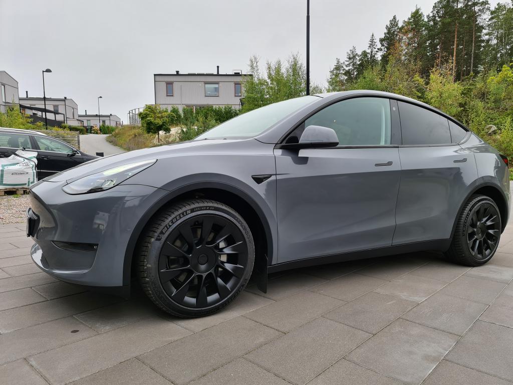

Inlägg av Sojid »
Hade en tekniker med i bilen och han konstaterade att han hörde ljudet men att det inte är något som går att justera eller som tesla åtgärdar. Så det är bara till att vänja sig eller spela musik och skippa tysta bilresor i 70-100km/h då jag tycker det hörs mest.
Blir nog inte en tesla nästa bil.
Case closed.
PS snygg är den iaf. Ds
