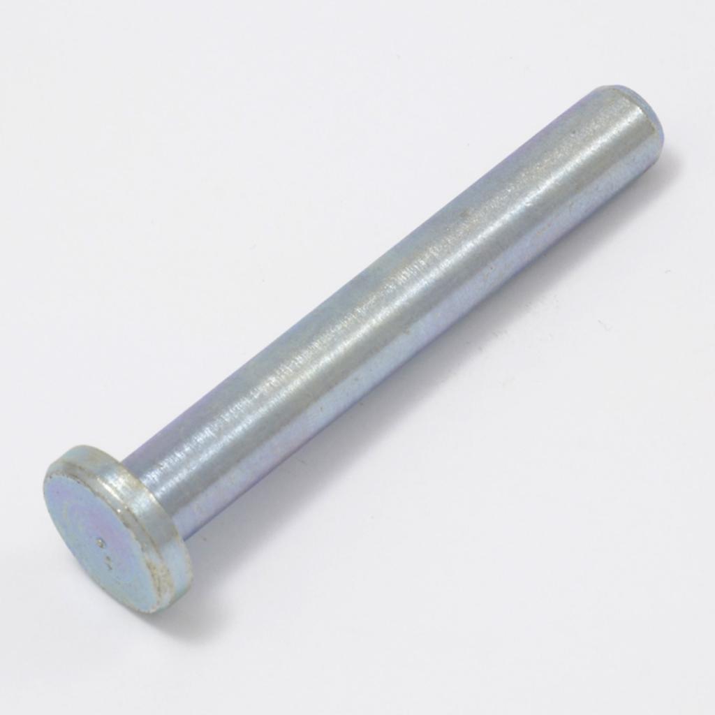

Om du lyckas skruva på en mutter på en bult så kan du nog montera ett drag också... ;)
(bifogas: bild på en bult).

Haha :) Kan ju vara en vagnsbult med gängor också...
