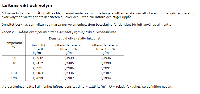

Kyla ökar luftens densitet och därmed luftmotståndet. Så även om man förvärmt osv och det är torra vägbanor så spelar temperaturen roll. Exakt hur mycket är svårt att svara på men det är nog en hel del.

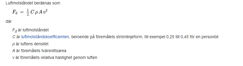

Luftmotståndet bör vara ca 16-17% högre vid -20 C än vid +20 C. Allt annat lika såklart. Kostnaden för uppvärmning av batteri och kupé ökar också vid lägre temperaturer. Från nära 0 vid +20 till kanske 15-30 Wh/km beroende på hastighet.
Om bilen drar ~200 Wh/km vid +20 så bör den alltså dra ~240 Wh/km vid -20.
