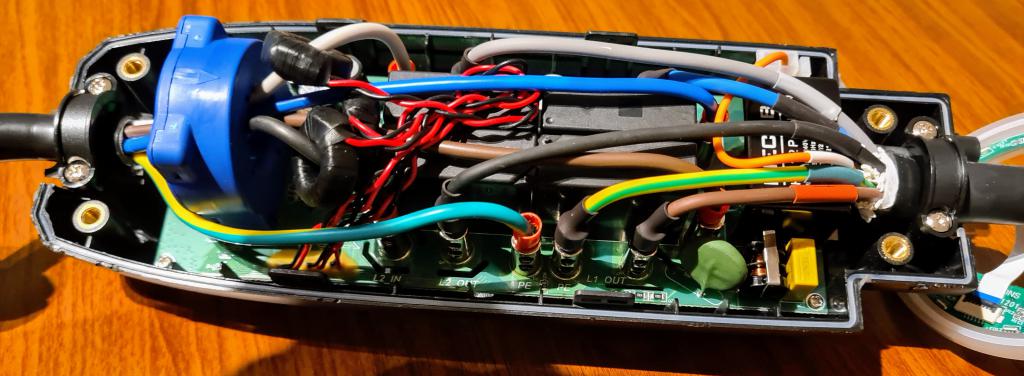

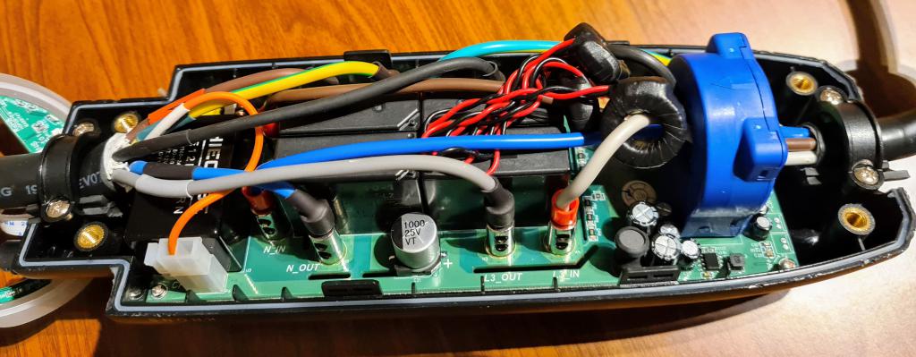

Så här ser det ut inne i laddaren, det luktar inte bränt och jag kan då inte se någon åverkan, kan det ändå vara
någon liten pryl som pajat som gör att den skulle kunna slå ut hela bilen?

Tyvärr kan man nog inte konstatera att allt är OK bara genom att se bilder på komponenterna utifrån.
Det kan även vara så att den mycket väl fungerar, men att nästa gång det kommer en blixt (eller annan spänningsspik på elnätet), så fungerar inte skyddet längre. Då kanske du inte har lika tur att laddarna (som sitter i elbilen) klarar sig den gången.
Om det är värt risken att använda en skyddsprodukt, som kanske är potentiellt skadad med sämre skyddsverkan (och som även ÅF säger), är helt upp till dig.

Kretsar skyddas mot överspänning med "transient voltage suppressors" (TVS) som kan vara "metal oxide varistors" (MOV) eller zener diod eller dylikt. Någon av dessa komponenter sitter mellan ledarna och börjar leda ström först över en viss spänning. När det händer kortsluter komponenten strömmen för att skydda lasten. I allmänhet offrar komponenten upp sitt liv på det ögonblicket och kommer efter det aldrig igen att kunna leda ström ("fails open"), så i framtiden finns inget överspänningsskydd kvar. Resten av kretsen fortsätter att funka, så det märks inte tills den gången det skulle behövts.
I foton ovan gissar jag att den runda tjocka gröna cirkelformade komponenten är en MOV, förresten. Nere till höger i andra bilden. (Lite oroande att jag bara ser en, borde finnas minst tre, dock.)
Det är nog ingen bra idé heller att försöka byta ut TVS eftersom man inte kan testa om man gjort rätt. Förutom att vänta på nästa blixtnedslag och se vad som händer...
Så jag röstar med resten här i tråden: skaffa en ny.
