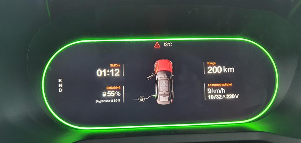

Re: Är UMC'n Tesla-specifik?
Provade nu och Tesla UMC funkar även till PS2. Dock så går den bara upp till 10A men Teslan klarade 13A.HelectriC skrev:Min Tesla-UMC som jag behöll när jag sålde Teslan funkar på vår eGolf. Ska ner och testa om den funkar på PS2 också.Leo skrev:Provat 3-fas UMC (svensk) på e-Golf för något år sedan, funkade inte trots flera försök.
