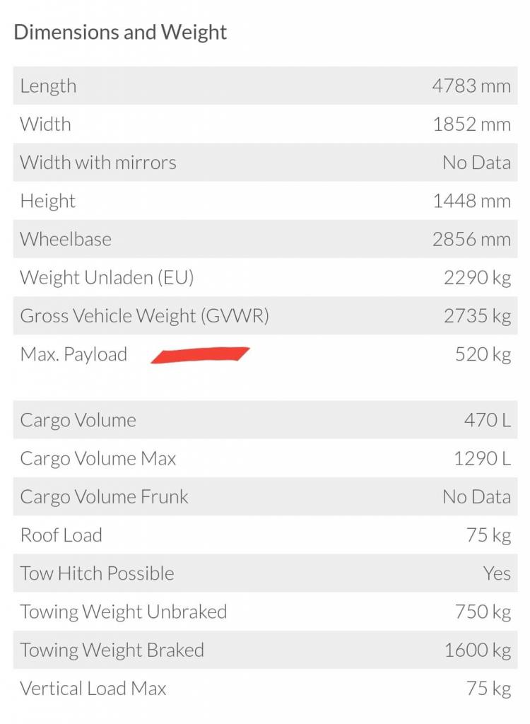

Mest irriterad blir jag på att detta spär på myten om tunga elbilar. De är ju alltså inte särskilt mycket tyngre än motsvarande fossilbil. Men kommer det ut att polisen stoppat de 100 elbilar och 20% vägde för mycket så kan ju vem som helst se rubriken. ”Elbilar är för tunga!” ”Så lätt överlastar du din elbil” osv :(
Inlägg: 12036
Re: Varför har många elbilar absurd låg lastvikt?
Här är talen för BMW i4 M50. Så ska det se ut!
