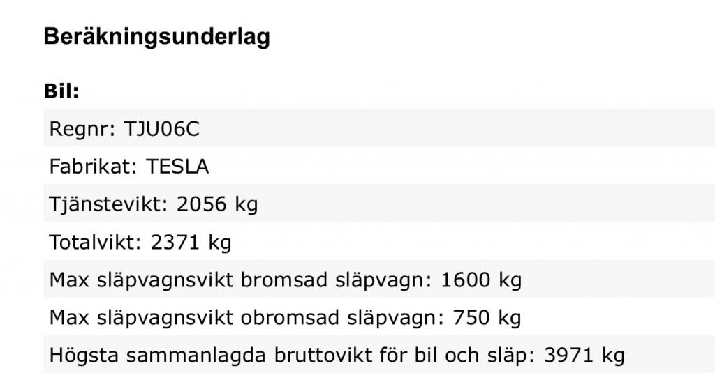

Nu som första Tesla Model Y(TMY) är registrerat, så finns också möjligheten att ta del av information från Transportstyrelsen(TS) ved att söka på regnumret i diverse öppna databaser.
En ting som slog mig var hur absurd låg maximilast TMY är registrerat med.
Från TS hemsida:
Maximilast är skillnaden mellan fordonets totalvikt och tjänstevikt och är den högsta vikten (passagerare och gods) som ett fordon får lastas med.
TMYLR (MiC) har följande reggad i TS' databaser:
Tjänstevikt: 2056kg
Totalvikt: 2371kg
Vilket lämnar 315kg som maximilast.
315 kg täcker inte ens in en "normalfamilj" på 2 vuxna och 3 tonåringsbarn, själv med minimal bagage.
Ioniq 5 lider lite av samma problem, där maximilast är 414kg.
Vanliga siffror bland ICE-konkurrenterna är ofta 600kg plus.
Varför är det så att stora elbilar får så låg totalvikt, och är det ett problem?
Från TS hemsida:
Tjänstevikt: 2056kg
Totalvikt: 2371kg
414kg samma som ID.4 Max tror jag. Det är lågt.

Pro-Z skrev:
Har inget svar på varför men bara så du vet så ingår förare 75 kg i tjänstevikt.
Ja det vet jag.
Men om föraren väger 100kg, så blir maximilasten motsvarande 25kg lägre.
Totalvikten står fast, tjänstevikten är en uppskattning.
Blir du stannat på Lernacken i en TMY, och nålen på vågen stannar på 2372kg, så hjälper det inte att föraren väger exakt 75,0kg

Så är det. Men du skrev att maxlasten är 315 kg vilket inte stämmer. Korrekt är 390 kg.

Om du räknar in föraren menar jag som jag antog att du gjorde när du skrev 2 vuxna och 3 barn.
Inte på den jag kollade:
Sen kan man argumentera att en "tom" TMY (utan förare) väger 2056kg-75kg=1981kg.
Du får aldrig överskrida 2371kg, så du har 2371kg-1981kg=390kg att läka med.
390kg/5=78kg, vilket är en hyfsat normal vikt för en vuxen människa.
Fyller du en TMY med 5 vuxna med en BMI på över 25, så kommer du att köra olagligt, även utan bagage.
Och det tycker jag är en kraftig begränsning.

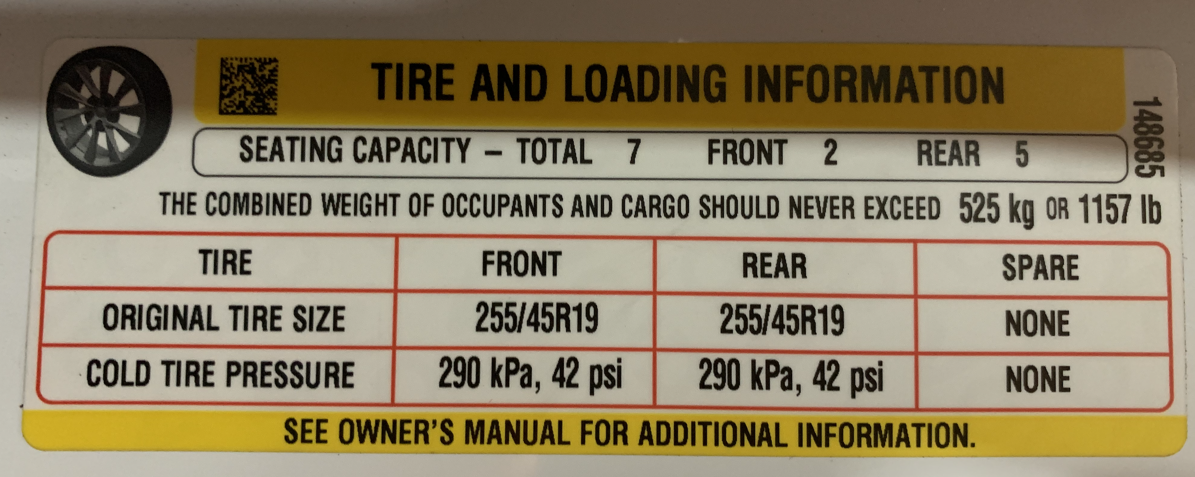

Re: Varför har många elbilar absurd låg lastvikt?
Inlägg av Olof Tenghoff »
jonasl skrev:
Bra att lyfta frågan i en här tråden istället för i blandade andra trådar.
Hur funkar det i t.ex. USA med lastvikt, totalvikt osv? Är det samma sak där? Och hur är isåfall de 7-sitsiga reggade?
Jag gör en 7 sits Y. 525 kg lastvikt. 2007 kg curb weight.

heldiggrisen skrev:
iAkita skrev:
Hög totalvikt gör å andra sidan att man blir kraftigt begränsad av totalvikten på släp om man bara har b-körkort. Hög maxlast = litet släp, och vice versa. Det är svårt att tillfredsställa allas preferenser.
Hur ofta man kör med tungt lastat släp (då man kanske sitter ensam, eller 2 i bilen) mot hur ofta man kör med fullastat bil (pax+baggage) är självklar något man måste väga upp.
I mitt fall så har jag bilen full av passagerare 10:1 mot när jag kör med släp, och då är TMY oanvändbar, och I5 på gränsen.
Fördelen med att regga en hög totalvikt, samt en högsta sammanlagda bruttovikt bil+släp, är att man har möjlighet att utöka sin behörighet för att köra lagligt.
Om producenten väljer att regga en låg totalvikt, så är det kört, även med BE-körkort.
Jag nekar att tro att medelsvensson känner till hur begränsat man är om man köper en TMY eller Ioniq 5.
I min värld förväntar jag mig att ha 5 vuxna i bilen, och bagaget fullt utan att få böter.
edit: Och nej, man blir inte "kraftigt begränsad av totalvikten på släp om man bara har b-körkort", om Tesla reggar upp TMY till totalvikt 2500kg. Däremot är man kraftig begränsad om man inte kan lasta mer än 315kg i bilen.
Det beror som sagt på vad man har för behov. Flera här på forumet har till exempel avfärdat MEB-bilarna och Mach-e på grund av låg max dragvikt (1000 respektive 750 kg). En Ionic 5 med AWD har en totalvikt på 2540 kg, vilket till exempel innebär att man inte kan hyra ett vanligt kåpsläp på Cirkle K om men enbart har B-körkort, då dessa har en totalvikt på 1000 kg och den sammanlagda totalvikten alltså blir 3540 kg. Det tycker jag är begränsande. Likaså är det begränsande om man måste ta ett nytt körkort för att kunna framföra bil + släp lagligt.
https://www.circlek.se/biluthyrning-sla ... lsrc=aw.ds
Men har du behovet för att dra släp, så har du fortfarande alternativ med en bil med totalvikt 2540kg
-Hyra en annan typ släp, finns kåpsläp på 750kg
-Utöka sin körkortsbehörighet
-Köpa samma bil, med utrustningsnivå som gör att TV hamnar under 2500kg
Om bilen inte kan transportera 5 genomsnittsmänniskor så har du inga alternativ än en annan bil.
Det finns absolut 0 argument för att regga en bil för 5 personer, som inte lagligt kan transportera 5 genomsnittsvuxna.
Om Tesla reggar TMY till 2500kg, så kan du fortfarande dra 1000kgs-släp och få plats till svärmor.
Är skillnaden på att dra ett släp med totalvikt 1129kg vs ett på 1000kg så viktigt för dig?
Finns det ens släp att hyra/köpa som väger mellan 1000 och 1129kg?
Är det inte då bättre att den vikten tillfaller bilens totalvikt?
