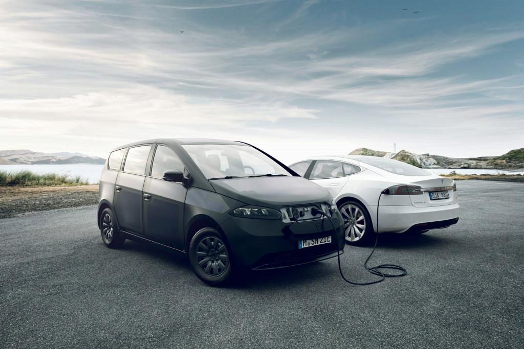

Sono Sion ska ju ha det fast via typ 2, 11 kW. De motiverar det med att bilen har solceller, så de som inte kör så mycket och bilen står i solen och fyller batteriet så kan man dela med sig av elektronerna.
Det är ju i princip samma sak som V2L och blir ganska mycket enklare iaf :)
