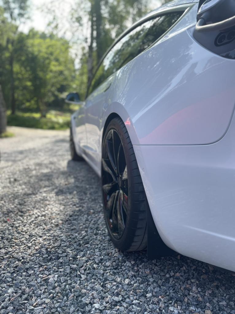

För att et är för högt:) fälgarna passar ändå men tycker det ser konstigt ut om inte fälgen linear med skärmkanten
På bilden dock originalfälgar men blir samma med vinterdäcken.
