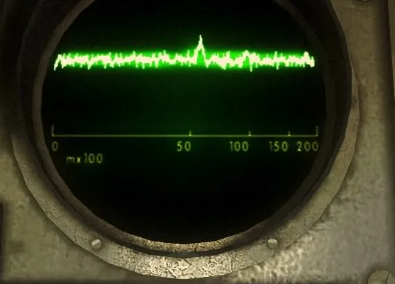

I min egenskap av gammal radaroperatör vill jag upplysa om att radarsignal är ganska komplicerat att tolka, speciellt om man har enkel hårdvara, måste man ha väldigt duktig mjukvara. Har man en radar med en eller bara några få lober, och ingen möjlighet att svepa strålen, som t.ex. militära installationer oftast gör, då får man en väldigt dålig bild av verkligheten. Det man får tillbaka från radarn är en signal som ser ut ungefär så här:
Det finns kanske nån grej där vid ungefär "70" men bara kanske. I den tillämpning vi använde radar var det "mycket" enklare, den bara filtrerade bort allt som rörde sig långsammare än vinden, så stenar, träd, moln, regndroppar ignorerades av systemet. Det går inte att göra i en fordonstillämpning så klart.
Min gissning är att Elon har ställts inför två val, antingen sätta in en mer avancerad radar som kan ge en bättre bild, MobilEyes radar har tydligen fler lober och därigenom bättre upplösning, eller att kasta bort radarn för att programvaran inte går att få tillräckligt bra, i exemplet ovan så kanske ekot är nånting över eller vid sidan av vägen, men det råkar sammanfalla med en skugga i kamerabilderna.
Andra biltillverkare som köper hela systemet från t.ex. MobilEye får mycket högre nivå på signalerna från MobilEye-"lådan", det kan t.ex. komma "Lastbil, rakt fram, 89km/h, körriktning 4.3 grader", och sedan implementerar de farthållare och nödbroms utifrån det.
Bilden är tagen från ett dataspel f.ö, inte från den luftvärnsradar vi använde, men illustrerar principen.Det finns kanske nån grej där vid ungefär "70" men bara kanske. I den tillämpning vi använde radar var det "mycket" enklare, den bara filtrerade bort allt som rörde sig långsammare än vinden, så stenar, träd, moln, regndroppar ignorerades av systemet. Det går inte att göra i en fordonstillämpning så klart.
