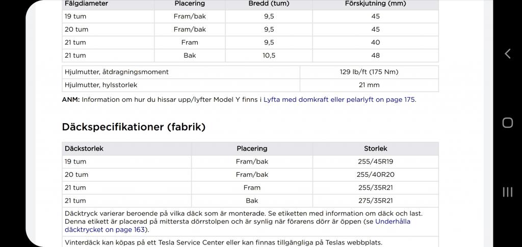

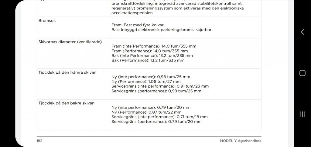

Det verkar vara samma diameter på bromsskivorna, och det står inget om krav på speciella hjuldimensioner för Performance.
Notera att för 21" skiljer bredden mellan fram och bak.

Om det är originalt som gäller så passar 20 och 21” till MYP.
I USA finns 3e part 19” som passar, osäkert vad som finns här i Europa, men gissar på att man kan hitta 19” här också när leveranserna av MYP (gissningsvis MiB) kommer.
Har sett Bilder av MYLR med 3e part 18” som passar, inte snyggt men mycket bränsleekonomisk.

När jag undersökte det där för nått år sen så var det så att Y LR och P har samma bromsar och nav som Model 3P.
Dvs alla fälgar som passar Model 3 P passar också Y, från 18” och uppåt(18” aero passar ju inte 3P, och därmed inte heller Y)
Dock skall det ju vara annan profil på däcken.
Re: Väntrum Model Y
Smidigt att fälgarna passar iaf. :)
Kan förstå att det krävs olika däcksprofiler med tanke på skillnad i storlek, lastvikt och dragvikt.
