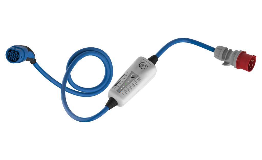

Re: Flexibel och prisvärd laddlösning (hemma och borta)?
Jag har haft en sån här till mina Zoe och min Tesla 3 sedan 2016 och den har funkat superbra. En 1-fasadapter gör att man klarar sig överallt.
Inlägg av MrRun »
Ja den där ser smidig och kompetent ut. Har du den med eller utan bluetooth?
mikebike skrev:
Jag kan aldrig ladda "på destination" eftersom vi bor hos släkt, vänner och på B&B. Bor man på hotell så är det en annan sak, men vi bor i stort sett aldrig på hotell. De hotell jag har sett som har destinationsladdare har haft två stycken, räcker det verkligen?
Bodde på ett av Radisson Blu hotell för två veckor sedan, och de hade åtta (eller om det kanske var 10, minns inte exakt) platser med 16A CEE eluttag för elbilar.
Sedan så har jag laddat även på 3-fas hos vänner som haft röda CEE-uttag. Kan vara värt att kika i källare och garage där det ofta kan finnas.
Har även laddat på industrier, hamnplatser mm. på röda CEE. Är faktiskt mer vanligt än man först kan tro (hade aldrig direkt noterat innan jag skaffade elbil).
Har man sedan en adapter för att även kunna ladda på 1-fas Schuko och CEE så är man i princip "hemma".
Har laddat hos släkt, vänner, B&B, hotell, Liseberg, Astrid Lindgrens värld, GeKås mfl ställen. Det finns mängder med laddmöjligheter men schuko och trefas bör undvikas och endast användas när man känner till installation och verkligen behöver destinationsladda. Det räcker med ett ladduttag, jag har aldrig laddat på mer än ett åt gången... ;)

Nect skrev:
Svenssons skrev:
Är det någon tillverkare som skickar med en trefas EVSE/laddbox idag? Tesla gjorde det tidigare men de var ju rätt ensamma om det.
Audi skickar med en EVSE som har både shucko och rött 16A CEE-uttag. Men ”klumpen” på kabeln är konstigt nog gigantisk!
Nackdelen är att man enbart kan välja 50 eller 100% laddeffekt (då man inte kan begränsa laddeffekten i bilen)
Kan vara så att jordfelsbrytare B tar stor plats därav gigantisk klump.
Använder ofta min reseladdare från Audi. Den röda är guld värd för destinationsladdning. Tar ju alldeles för lång tid att använda shucko. Är jag osäker på installationen så drar jag ner till 50%.
MrRun skrev:
Utan. Den med Bluetooth fanns inte att få tag på när jag köpte den. Iaf inte med rimlig leveranstid.
